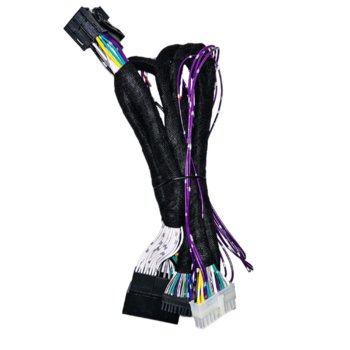

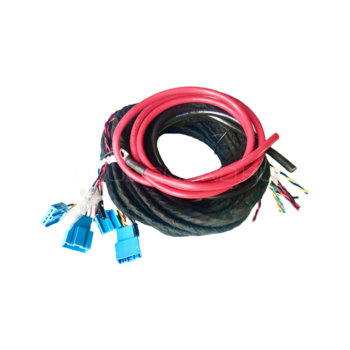

    Имеется X5 G05, музыка самая простая, стерео.
    Хочу подключить усилитель AMP и не знаю, какой интерфейс проводов нужно купить. Насколько я знаю, штатного усилителя у простой музыки нет.
    Подскажите пож-та кто теме, сам думал что этот нужен AMP Cable Kit RAM BMW (первое фото), но в описании к AMP A.Vahtin Cable Kit for BMW (второе фото) указано "Разработан специально для апгрейда штатных аудиосистем в автомобилях BMW в комплектации Stereo, содержит все необходимые кабели с оригинальными разъёмами для подключения pin-to-pin."
    Теперь теряюсь в сомнениях...

    AMP CABLE KIT RAM BMW и для получения полноценного сигнал потребуется правильная кодировки штатной системы.

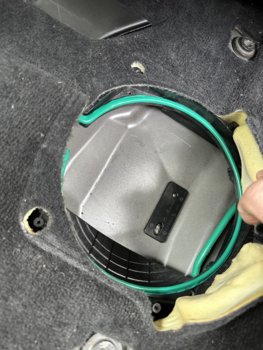

    а интекс все понимают? Когда миды не лезут, то ведь можно просто кусок прокладки вытсщить из под корпуса и притопить?! Ведь это правильно?!
    Обнаружил когда снимал :)) - зеленое снизу
