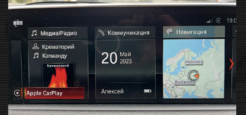

    На вопрос "как" ответили только антена wi-fi и кодирование. Ноу-хау не выдадут, думаю. Но, по факту, появился пункт Carplay в меню, соответственно программно добавили. Стоимость тоже говорит, что блоков дополнительных не ставили. Еще друг говорит, что изменился вид всего nbt, кажется иконки стали другие. Ну и работает всё идеально, ни одного глюка.

    Тут что-то не сходится. На вашем фото ID6, а это интерфейс NBT Evo/ Entrynav2, но никак не NBT:
    Неужели за 10К на обычном NBT появился интерфейс и функционал Evo? Фантастика)
    А если до апгрейда были другие иконки, значит авто 17го года и там был интерфейс ID5 (тоже Evo).

    Сергей, скорее всего Вы правы! Я не очень понимаю в этих nbt , посмотрите сами, пожалуйста 0W52507.

    Разумеется . Июнь 2017г. Уникальное предложение )

    Дата производства июнь 2017, теперь все встало на свои места)
    Это F15 с NBT Evo ID5 с завода, поэтому активация Carplay там делается FSC кодами (обычно это стоит по рынку 6-8тр), а поменять ID5 на ID6 делается кодированием (0,5-2тр)
    Вот мы и вышли на бюджет 10К, и без коробочки, остальное нюансы))
