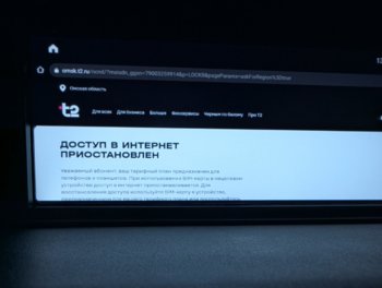

    Подскажите, куда копать если при вставленной симке интернет не работает? APN с сайта Т2 прописывал, симку вставил в телефон, инет есть, переписал apn с телефона на магнитолу, тоже не помогло. Пробовал выключать точку доступа на магнитоле, тоже не заработало. При этом 4g значок висит, в настройках, где контроль расхода траффика, даже видно что 15 мегабайт с симки использовано. При подключении к wifi разумеется интернет есть.

    1. ГУ - это планшет, а не телефон. TTL отличается. Уточните у своего оператора о работоспособности тарифа сим на не телефонах.
    2. Возможно региональность частот модема не совпадает с вашей страной. Вариант лечения только wifi роутер

    Судя по описанному, проблема в том, что симка не для модема, а для других устройств (операторы хитрят с тарифами и ограничивают использование в модемах), трафик у вас пошел, оператор увидел, что в устройстве модем и ограничил скорость почти до нуля.

    На 10 лень попыток теле2 наконец вывалил мне этот экран. Действительно, виноват оператор. При том что поддержка клянется что андроид магнитолы приравниваются к планшетам, а тариф у меня для телефонов и планшетов.

    Поддержка понятия не имеет, какой IMEI в магнитолах, до 10го андроида включительно, действительно, шел IMEI планшета, и работали любые тарифы, дальше IMEI модема, соответственно, нжны симки с тарифом для модема.

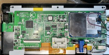

    Подскажите, пожалуйста, к каким пинам на разъеме подключиться, чтобы подать питание на android экран?
    у меня 8.8 E60 CCC 662 4/64 480p от navifly
    На фото разъемы Android магнитолы.
    В сервисе приговорили Android экран. С ним никакая мультимедиа в машине не работает - блоки не отвечают на диагностические запросы. Как только экран отключили, то блоки мультимедиа ответили. Пока что поставил штатный экран, все работает.
    Кстати, хотел еще спросить. Эти разъемы и разъемы на штатном экране совпадают?
    Можно ли снять Android и не убирая ее кабель включить в него штатный экран ?

    При установленном андроиде при диагностике ошибки должны быть по CID (дисплею), блок HU (CCC) должен читаться, если все в порядке.

    В дополнение к вышесказанному #28115, чтоб вопросы сами собой отпали
    Проводку андроида можно сохранить

    Спасибо за схему!
    На счет ошибок - все так и было - ошибка по отсутствующему дисплею, в остальном ошибок не было пока не упала вся шина мультимедиа.

    отлично! Проще будет следующий Андройд подключать, если этот не запустится.
    по внешнему виду вроде бы нет чего-то сгоревшего

    Может просто оптика к блоку CCC не подключена, раз ошибка по шине MOST?

    мастер сказал, что если отключить Андройд, то устройства выходят на связь, если подключить, то не выходят. Если вместо андройда подключить через проводку от андроид штатный дисплей, то все работает
    т.е. они, как я понял, квадлок, в котором оптика установлена вообще не трогали

    Просто экран меняли без отключения квадлоков? У штатного монитора ССС кроме видеокабеля также разъем с КАН шиной, у андроида только видео кабель. Я бы проверил вход оптики в ССС, подозреваю там либо не вставлена оптика (она в другом квадлоке), либо контакт оптики плохой.

    Таких деталей у меня нет. Сидел в сервисной зоне, а не путался ;) у мастера под руками.
    Мастер сказал, что кабель с квадлоками остался внутри торпедо.
    Сейчас штатный экран работает, джойстик управляет меню, звук есть, подсветка ГУ раба тает (когда отключился экран, то не работала)

    Думаю что дело не в оптике. По оптике же звук летает.
    Когда изначально, три года в азал? мастер ставил магнитолу, он плохо закрепил оптическую шину в квадлоке ссс и монитор включался, но управление мультимедиа не работало.
    Сейчас же у меня просто все блоки отключились, как будто шина can легла и положил ее именно Андройд, т.к. при его отключении блоки начинали работать.
    Вот вопрос. Если просто подать питание на андройд он же должен включиться, показать заставку?

    Да, ему достаточно питания для включения

    включение на столе - успешное.
    Андройд загрузился, тач скрин адекватно реагирует, приложения переключаются.
    На плате мигает красный светодиод, кажется это основная плата Андройда
    Попробую инсталировать в машину. Может быть это был не контакт где-то или временный глюк магнитолы.
