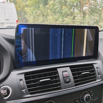

    Всем привет, радовался жизни я значит, смотрел в окно, а когда взглянул на монитор, радости поубавилось ))
    Кто то встречал подобное поведение ? Это во всех режимах. Сенсор работает, полосочки меняются.
    NaviFly 662 64G CIC

    первое - это проверить все штекеры на предмет хорошего контакта. Может просто фишка разболталась?!

    Ну, такое возможно если шлейф внутри отошел, внешние фишки вряд ли влияют на бут картинку например. Поэтому спрашиваю, может кто уже лечил

    Подобное было, периодически появлялся такой экран, магнитола на МТК была, также все работало, сенсор работал, после перезагрузки возвращалось нормальное изображение. Писал в поддержку, присылали прошивки, но ничего не помогало, вскрыл, а там плата изогнута)) так закрепили. Артефакты были только в режиме андроид, при переключении в штатку было всё нормально. У вас как?

    К сожалению во всех режимах, и ребут не помогает, работало оно два года, ни разу такого не появлялось. Если была бы периодичность или зависимость от температуры, можно было грешить на контакты или еще чего

    Тогда возможно проблема с дисплеем, ну или со шлейфом, можно попробовать вскрыть, отстегнуть шлейф, почистить контакты.. Как вариант написать в вотсапе в техподдержку mekede (так понимаю они же navifly) +8613510724798, отвечают быстро, может что еще посоветуют

    Похоже, что матрицу надо менять, но обычно меняю экран в сборе (остается родная плата и корпус), так проще и надежнее.

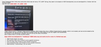

    Ваше устройство -это следующее поколение KSW-GT6H (по ссылке обзор от автора темы)
    Какие то решения сработают из дайджеста #26724

    У меня было такое на 662 зимой, года 2 назад, ничего не помогало, с каждой загрузкой экран все больше расплывался, разбирал, все контакты в норме, чистил изопрпанолом ничего не помогало, матрица умерла, в итоге по гарантии отправил в Китай присылали другую.
