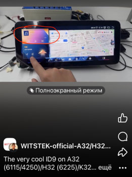

    UPD
    Работает ли данный виджет с не предустановленным плеером? К примеру, с любым другим, включая онлайн плееры. Начинает ли он автоматически проигрывать файлы или онлайн музыку после загрузки ГУ?

    Какие либо доработки, исправление ошибок, что то новое. Тот же ID9. (Чтобы он появился в списке UI в настройках необходимо изменить конфигурационный файл) Changelog китайцы никогда не публиковали, ранее для классических KSW это делали сами пользователи. Сравнивали прошивки. https://kamilbrk.github.io/headunits/updates/ksw/m700/witstek-t-m700_os_v156-ota/

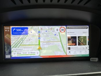

    По скинам, предварительное мнение - это игрушки от нечем заняться :))
    carcar тоже встал. Удобно, что можно экран отобразить как 70/30 (или как там).
    70 - нави
    30 - кобус.
    Однако, на 1920х780 и экране 8.8 получается мелко - не очень удобно. \

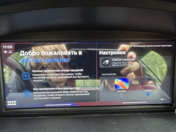

    Кар кар. надо назначить. лаунчером по умолчанию - в настройках системы андроид, тут обзор по лаунчеру #25731

    У вас CarCar встал на 14й андроид?
    Пробовал сегодня на 2К экране на модели GT7H (Snapdragon 680) - отказался ставиться. Производитель тестировал CarCar, говорит, у него нет поддержки А14.
    По CarCar не нашел инфы, какие версии поддерживает.
  18. SergeiK
    SergeiK Старожил
    1 ноя 2005
    4,390
    я без понятия какой андроид: пишет 14, а что там по факту, кто ж знает

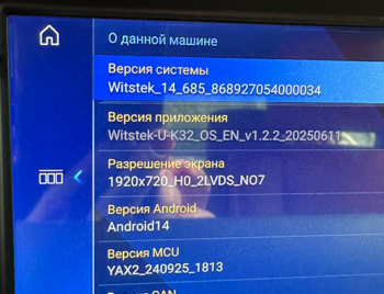

    Это же он?!

    Группы видел. Там прошивки. с маркировкой Т. Это А13.
    У вас на скрине U. Это А14
    Андроидам дают название. Android 13 (под кодовым названием Android Tiramisu)
    Андроид 14 - Upside Down Cake
    После обновления, что стало написано?
