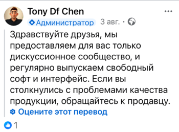

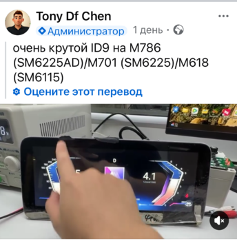

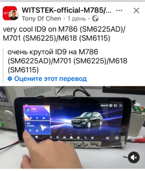

    Смотрю на соцсети Witstek и понимаю одно, с годами ничего не меняется. Поддержка проданного устройства только на плечах продавца. Как показал опыт, продолжительность поддержки зависит от лояльности продавца, а лояльность может быть и была непродолжительной или ее не было вовсе :) Как и знания продавца вызывали порой еще больше вопросов.
    Прошивки админ выкладывает только для устройств как здесь #29228 и ниже

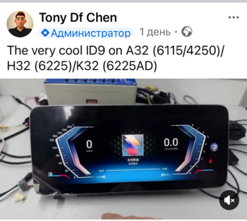

    Возможно только на данные устройства и нужно ориентироваться. И возможно на смену классике пришли А32 (вместо М600) Н32 (вместо М700) К32 (вместо М785)
    Помню, как всем миром ждали, когда новый добрый пользователь зашедший сюда или на bimmerpost поделится свежей прошивкой :) Ранее китайские продавцы пару раз скидывали обновления своим покупателям, прежде чем исчезнуть из поля зрения. И часто бывало, что на форуме уже были прошивки свежее присланных, но далеко не последние. Месяцами порой ждали, когда китайцы в новых прошивках свои баги исправят.

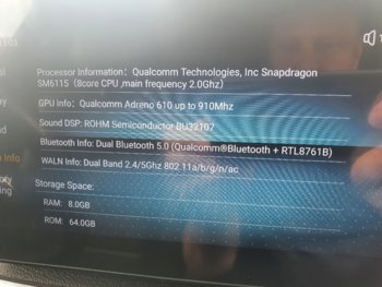

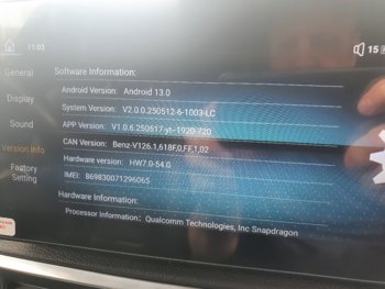

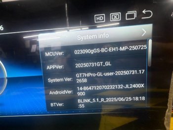

    Всем привет. Подскажите что это за "система" на устройстве? Это не KSW же? Китаец молчит... У вас тут самая оживленная дискуссия на эту тему, установлена на MB. Хочу понять можно это обновлять и как. Спасибо.
  27. serge858
    serge858 Живу я здесь
    26 июн 2012
    8,599
    Snapdragon 662, 8+64гб, это не KSW и даже не Witstek
  28. Ilia80
    Ilia80 Новичок
    13 авг 2025
    4
    Это я уже понял. Вот понять бы что это за зверек, поиск по версии "прошивки" в сети вообще никаких результатов не даёт... Может есть у форумчан какие то мысли.
  29. SergeiK
    SergeiK Старожил
    1 ноя 2005
    4,390
    и даже не BMW :))
  30. serge858
    26 июн 2012
    8,599
    Это уже не принципиально. На правильном ПО (KSW) прошивки для МБ, Ауди и БМВ одинаковые (кроме MCU естественно)
