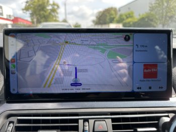

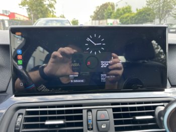

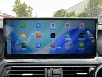

    Po aktualizacji do iOS 26 tak teraz wygląda Carplay, możesz dodawać własne widżety
      1.9 МБ
      92
      1.8 МБ
      103
      2.4 МБ
      79

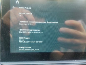

    Всем привет. Такой вопрос. Начал глючить звук. Раз нормально , потом тихо -ели слышно, при переходе на штатный режим т.е в ССС радио играет как обычно. Правильно понимаю звуковой чип отваливается?
    П.с. - к заводским н6астройкам сбрасывал - без изменений. В настройках расширенных переключал на Усилитель - штатный - тоже без изменений.
    #28872 16 июн 2025
  13. Shamanix
    Shamanix Старожил
    8 дек 2021
    4,404
    А что. за устройство? Прошивка? Мож. ее обновить?
  14. е777кх36rus
    е777кх36rus Завсегдатай
    12 дек 2010
    406
    Устройство МИКЕДЕ. Про обновить вообще интересно, на устройстве стоит андроид 13, на оф сайте прошивка только с 12.
  15. Shamanix
    Shamanix Старожил
    8 дек 2021
    4,404
    У вас sd450 Только А10
    А11,А12,А13 не ваш случай
    версия 4.3.3 https://mega.nz/folder/kIB3CSZD#wnqmCQnF8i7VW1yIEvz66g/file/MV431T7a
    UPD я так и не понял как у них на 625/450 там А13 работает :)

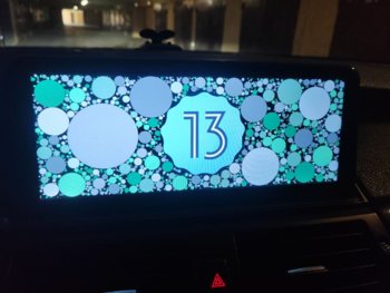

    А13 стоял. Брал новым. Думаешь лучше А10 прошить? Проблема по звуку только вылезла, катаю устройство больше года. Причем проблема по звуку плавающая то есть- то нет. Такое чувство или сам чип если он там есть или пайка от жары или нагрева плохая

    Прошивка официальная от Witstek. Mekede продавец. Q - это версия А10. Хз что там китайцы исполнили. Что прошивки с маркировкой Q стали у Mekede А12 после А13. До версии Q-4.0... в описании был А10

    Думаю после обновления будет тот же А13.

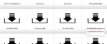

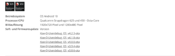

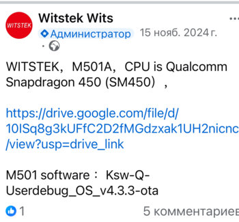

    Есть еще такая. Ну там типа А12. Какую лучше? тут ссылку которую ты дал или ту что на скрине? Замарочили они с этими прошивками что то.
  21. Shamanix
    Shamanix Старожил
    8 дек 2021
    4,404
    По ссылкам одинаковый файл. Без разницы. Если проблема со звуком утомит, пробуй. подключить USB-ЦАП. После обновления попробуй сделать сброс два раза подряд.
    UPD тут тоже официалы https://www.viovox.eu/updates-upgrades

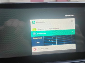

    Не факт, что там А13, это просто написано)).
    Проверяется легко, если открыть последние открытые приложения, если они по вертикали, то А10, если по горизонтали, то А11-13.

    Если обновлять, то получается скачиваю Ksw-Q-Userdebug_OS_v4.2.3-ota на флэшку, пихаю в юсб и надеюсь на лучшее? Приложения которые в инстелере стоят по умолчанию как потом запихать?

    воткни 4.3.3 это последняя прошивка для линейки SD450/625 Посмотри как будет работать, не понравится откатывай на 4.2.3
    Приложения никуда не денутся
    Перед понижением лучше сделать сброс
