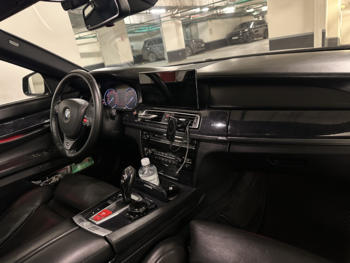

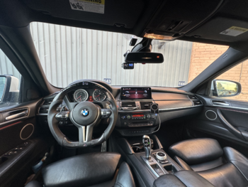

    teyes lux one - устройство на А10. О нем могу судить только по UI. Луноход восхищения не вызывает. На сколько хорошо выполнена интеграция с bmw не знаю. Что касаемо формы монитора для салона F02 по мне не айс. 12.3 с толстыми рамками -жесть :) Железо внутри устройства на сегодняшний день слабовато. Цена откровенно завышена. https://teyes.com.ru/category/7-seriya/lux-one/ Что касаемо работы DSP либо USB-ЦАП мне ничего не известно.
    Что. касаемо устройств обсуждаемых в данной теме. Могу сказать следующее. ПО китайцы вылизали. Работает все хорошо. Интеграция с bmw отличная. Железо работает стабильно, ПО шустро, загрузка ГУ не заметна. Есть софт, разработанный конкретно для данных устройств.Что касаемо формы мониторов то тут кому что..... Либо встроенный как оригинальный, либо 12.3'' Ultra, либо 10,25
    Себе в F01 поставил 12.3'' Ultra SD685 в E71 10,25 SD685. Брал у автора темы. Рекомендую за устройствами к нему. Местная гарантия и тд
