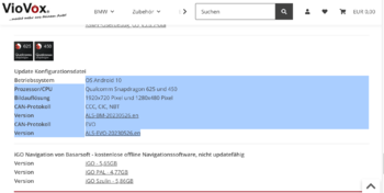

    Необходимо обновиться до 3.9.4 После в корень флешки в папку OEM копируете factory_config.xml и после в ГУ. Обычно автоматом подхватывает. Либо в настройках найдите import Config
    На всяк случай обновы https://www.viovox.eu/updates-upgrades (там же конфиг есть)

    извините, но по вашей ссылке не понял какой именно файлик для смены конфиг для
    ID8 скачать..
    странно.. в факе там конкретный файлик лежит с название 3.5.3.. в общем, обновить - обновил. Теперь очередная засада. ничего в интерфейсе не поменялось и не принимает прежний пароль 1314 к расширенным настройкам...

    Что либо поменяется только после смены UI в расширенных настройках
    Когда. загрузите конфиг произойдет смена языка на англ
    сам конфиг по ссылке для А10

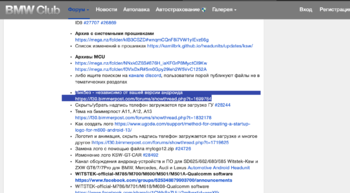

    а все же, если будет нужно вернуться на старую прошивку, где можно взять старый файл конфиг? который скажем для 2.83 или 3.15 подходил бы...
    гы.. еще в 353 zlink подключался. а в 394 уже zlink5 и он не пашет..

    #26724
    Когда по ссылке перейдете на bimmerpost, увидите посты Kri, там все найдете
