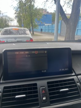

  10. Tideeeeee
    Tideeeeee Новичок
    Суббота
    7
    Добрый вечер ,может кто сталкивался с такой проблемой ?поставил андроид ,все работало хорошо ,через какой время при переходе в раздел штатная информация не появляются буквы (то есть картинка главного компьютера есть и там можно переключать все ,но нет букв)но когда машину заводишь с автозапуска (все работает идеально )вот такая магнитола

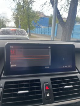

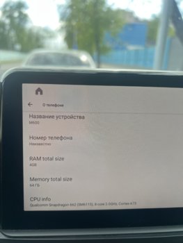

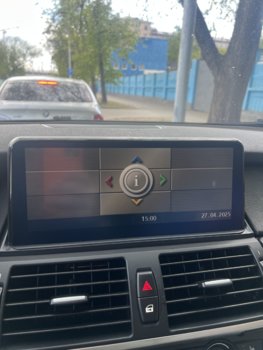

  14. Tideeeeee
    Tideeeeee Новичок
    Суббота
    7
    Вот так это выглядит,если через автозапуск то все норм

  15. Shamanix
    Shamanix Абориген
    8 дек 2021
    3,049
    Когда штатка некорректно отображается то проблема с выбором штатного монитора в расширенных настройках андроида. Насчет, не хватает букв, дичь какая то. Андроид принимает видеосигнал от штатки. Скорее дело в штатке.
  16. Tideeeeee
    Tideeeeee Новичок
    Суббота
    7
    Ну вот непонятно ,потому что если в таком виде сделать сброс штатки ,то все отображается корректно и можно глушить машину ,заводить все хорошо работает .Часа на два оставить машину завести то опять такая фигня ,андроид стоит год ,заметил такую тенденцию последнии 4 месяца
  17. Shamanix
    Shamanix Абориген
    8 дек 2021
    3,049
    Что вы имеете ввиду?
  18. Tideeeeee
    Tideeeeee Новичок
    Суббота
    7
    Завел машину ,нет букв ,нажал кнопку регулировки звука и две кнопки что бы вытащить сд и двд диск ,штатка перегружается и сразу появляются буквы (машину не глушу)можно потом глушить ,заводить и т д ,буквы все есть ,как только машину заглушить часа на два и потом опять заводить ,буквы опять пропадают .Если заводить машину не с ключа а с автозапуска то буквы есть сразу то есть штатка работает как нужно
  19. Shamanix
    Shamanix Абориген
    8 дек 2021
    3,049
    Проблема не в андроиде, разбирайтесь со штатным головным устройством
