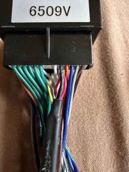

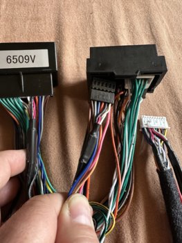

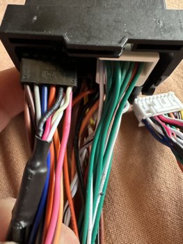

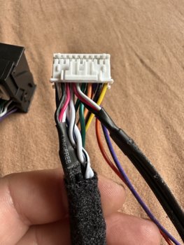

  22. Arturros
    Arturros Участник тусовки
    11 дек 2024
    71
    Польша
    У меня поврежден жгут проводов от 12.3 Snap685ALS UltraThin, нет звука с AUX, может у кого есть список распиновок такого жгута, как правильно подключать пины AUX в таком жгуте, добавлю, что на жгуте от магнитолы Android Snap680 10.25 подключенной к 12.3, звук работает исправно с AUX. Думаю, мне нужно правильно подключить контакты в жгуте проводов.
      1.9 МБ
      14
      1.7 МБ
      12
      1.4 МБ
      14
      1.5 МБ
      12

  24. Arturros
    11 дек 2024
    71
    Польша
    Проблема с проводкой решена, виновником был неплотно затянутый разъем в фильтре помех, после подключения разъема к фильтру появился звук и теперь все работает исправно.
