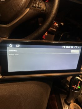

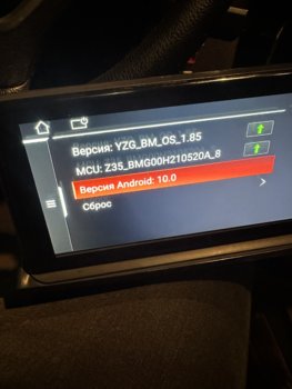

  5. Артём трушков
    Артём трушков Новичок
    9 фев 2025
    8

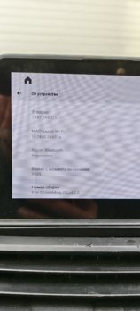

    Ребята нужна помощь. Поставил ГУ андроид 10, не работает аукс и бт, не воспроизводит музыку ни с флешки ни через ютуб , оптический кабель подключен , почему-то не переходит в заводское управление , но при подключении штатного дисплея все работает , так почему-то не могу зайти в расширенное меню
      1 МБ
      46
      1.4 МБ
      45

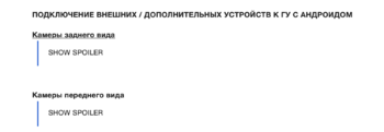

  6. Александр28071979
    6 мар 2025
    1
    Привет всем,такой вопрос не работает не одна камера заднего вида,подключено все верно,изменения выбора камеры в настройках не помогоет,пишет нет сигнала
  7. Shamanix
    Shamanix Абориген
    8 дек 2021
    3,276
    Предлагаемый здесь опыт решений не подойдет для вашего ГУ. У парней на руках другие устройства.
    В шапке темы много решений и советов по камерам.

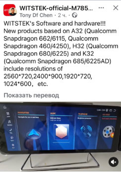

  8. Shamanix
    Shamanix Абориген
    8 дек 2021
    3,276
    WITSTEK's Software and hardware!!!
    New products based on A32 (Qualcomm
    Snapdragon 662/6115, Qualcomm Snapdragon 460/4250), H32 (Qualcomm Snapdragon 680/6225) and K32
    (Qualcomm Snapdragon 685/6225AD)
    include resolutions of
    2560*720,2400*900,1920*720,
    1024*600, etc.

    Нет сигнала это значит:
    - камера не получает +12В
    - нет контакта в видео кабеле (сигнал и масса)
    - неправильные настройки камеры
    - несовместимая камера
    - неисправность ГУ
    Проверяете всё по пунктам. Подкидываете другой кабель, прозваниваете все.

  11. Артём трушков
    9 фев 2025
    8
    Так вот самое интересное , что я пробовал аук подключать и в штатный подлокотник , и через удлинитель на розетке ссс , результата 0
  12. Артём трушков
    9 фев 2025
    8
    Смотри еще какая ситуация , я оставляю розетку от андроида , проводка на питание андроида оставляю , беру кабель от ссс и включают штатный монитор , он включается и работает фм звук идет , а через планшет при отключении вообще нифига , думал может что розеткой проводов , так так бы вообще фм даже не работало

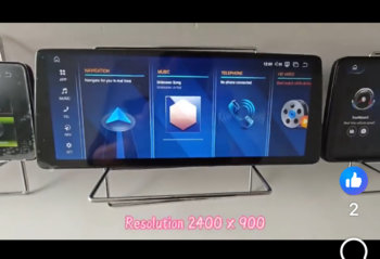

  13. serge858
    serge858 Живу я здесь
    26 июн 2012
    8,013
    Похоже новые экраны на подходе с более высоким разрешением. Это радует. В 12.3 давно просился 2400х900.
    Но ПО от Witstek это что-то непонятное пока:shock:
  14. Shamanix
    Shamanix Абориген
    8 дек 2021
    3,276
    Основная проблема на данных устройствах это стабильность и работоспособность ПО. По аналогии с нашими схема проста. Если уверены в подключении. Выполните замену файла конфигурации, mcu, системной прошивки либо выполните сброс до завода.
  15. Shamanix
    Shamanix Абориген
    8 дек 2021
    3,276
    Не похоже а так и есть :) Форма корпуса новая и системные прошивки у новых 680 и 685 отличаются. 662 сняли с производства но как то странно сняли, раз прошивки штампуют :) Чувствую будет как с китайскими авто. Изобилие однотипных моделей и ничего друг другу не подходит. На сезон :)

  17. Артём трушков
    9 фев 2025
    8
    Получается при проводке андроида , подключаю в разрез андроида штатную голову видео кабелем , штатная работает магнитола и работает радио , при этом звук из штатного аукса не работает
  18. Артём трушков
    9 фев 2025
    8
    При стандартом подключении андроида , не работает так же штатная ссс программа , то есть я не могу переключиться с андроида на ссс
  19. serge858
    26 июн 2012
    8,013
    Как я ранее писал, проверяйте настройки CAN и штатного экрана (размер и разрешение) в настройках Андроида (как правило, в Заводских)

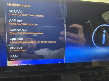

  22. Foxylius
    Foxylius Новичок
    24 апр 2023
    17
    Казахстан
    ГУ пришел))), сейчас установил сам, приложил фото, надо обновить теперь до последнего версии )
    #28282 Foxylius, 8 мар 2025
    Shamanix нравится это.
