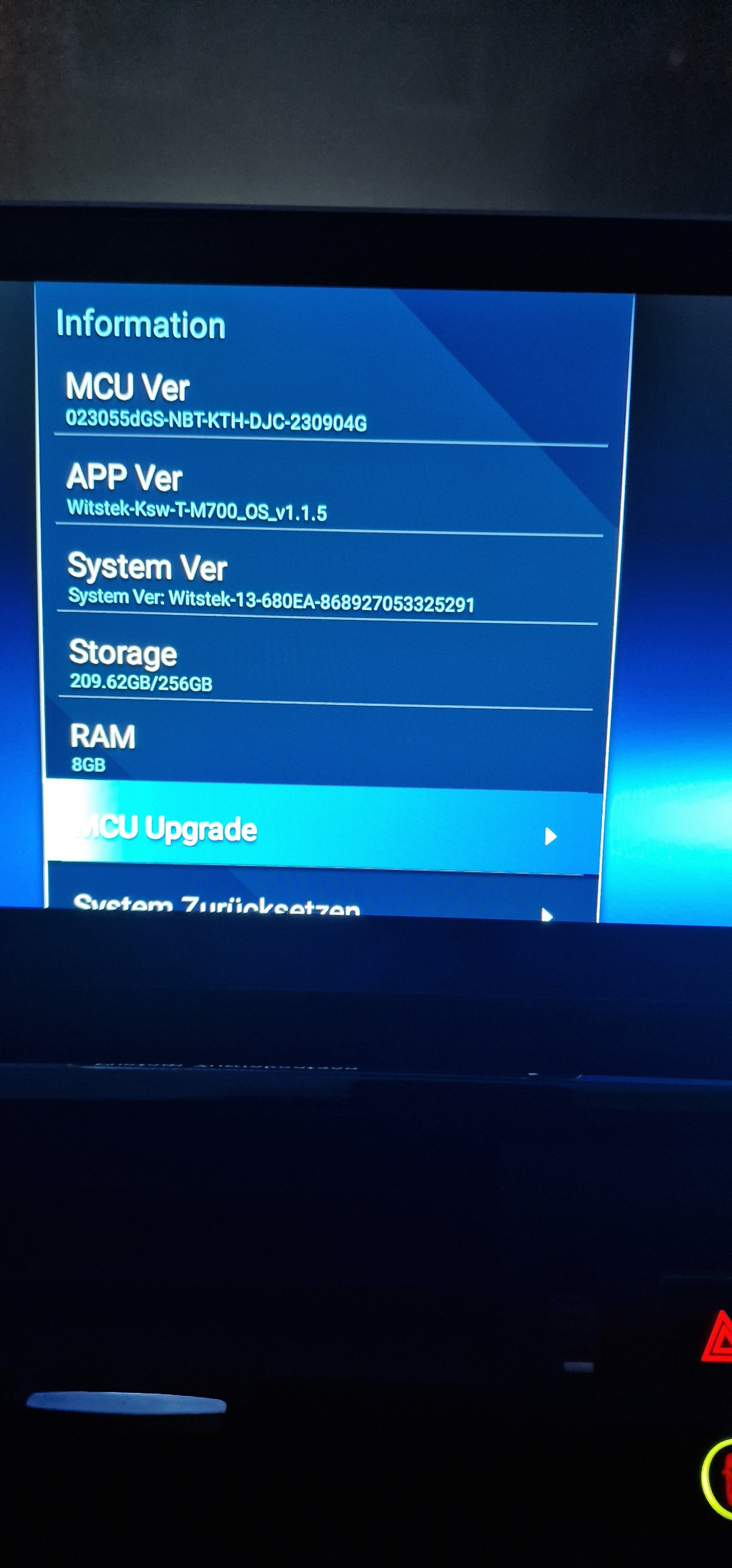

    Добрый день всем.
    Примерно месяц назад начались проблемы со звуком. Звук при воспроизведении начал "плавать". Пропадает в некоторых динамиках, или частоты начинают пропадать. Тяжело описать. Как буд то эквалайзером кто то играется, то убирая то добавляя частоты или смещая баланс по динамикам. Обновил систему до версии 1.5.6 и мсu, делал сброс несколько раз - ничего не помогает.
  10. Fremd
    Fremd Новичок
    24 янв 2024
    15
    на приложенном фото версия до обновления
  11. Shamanix
    Shamanix Абориген
    8 дек 2021
    3,280
    Конфиг и прошивка разные файлы.
    Тут китайская инструкция и конфиг https://hifimaxnavi.com/blogs/news/how-to-add-the-id9-interface-to-bmw-android-gps-screen
    Здесь конфиг для GS https://wetransfer.com/downloads/035f983499f40457e4b808a5087c129120240726021304/12996b (качаем и после добавляем строчки сами) https://kamilbrk.github.io/headunits/themes/ksw/evoid9_als/
    Какой конфиг использовать для этого - без разницы. Подойдет в использовании и для ALS и для GS
    Здесь подробно #26869
  12. Shamanix
    Shamanix Абориген
    8 дек 2021
    3,280
    Если и после заливки конфига будет тоже самое, я бы попробовал использовать USB-ЦАП, и если и с ним тоже самое то возможно проблема с железом.
  13. aportnov
    aportnov Участник тусовки
    11 мар 2023
    68
    ЦАП не использую, использую только преобразователи высокого уровня и два усилителя. Китаец подсказал как решить проблему, нужно в расширенных настройках было выключить использование левого динамика для спикера.
    Shamanix нравится это.
