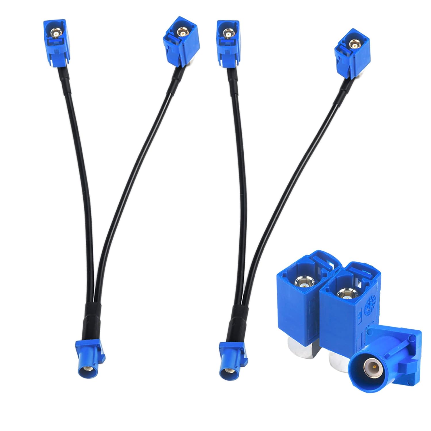

    Приветствую! Интересует такой переходник с диодом на 5V, обратился с вопросом к Китайцу, он ответил, что питание GPS в ГУ 3.3V и этот переходник может повредить модуль Андроида. Подскажите пожалуйста, есть такая вероятность и какое напряжение на штатном проводе.

    я покупал по ссылке ниже, или купите готовый у Сергея.

    В моем первом сообщении ссылка, где я покупал. С диодом. Всё работает именно на CIC. Разъем с диодом подключать к Андроид ной голове (чтобы штатная антенна питалась от CIC)
