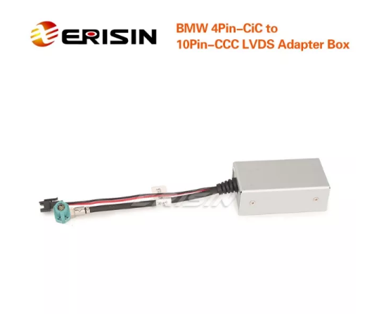

    Парни извиняюсь если повторяюсь след. вопросом. Было у меня 2 CIC Андройда на Е70 (от EBILAEN ссылка на модель).
    * Первый установил себе - все ок.
    * Второй дал другу. У него е70 2007г. Тоесть CCC.
    Для решения проблемы с авто ССС и ГУ CIC, нашел и купил такой адаптер LVDS с 4pin на 10pin
    Штатный LVDS идет через него в Андройд (зеленоватый 4 пин). Только вот со вторым 2 пиновым непонятно что делать.
    Это ему нужно 5в питания чтобы заработал? Так как сейчас у меня нет изображения штатной картины при нажатой кнопки Меню на джойстике. Еще если зайти в заводское меню (1314) то нету опций выбрать CAN шину по ССС. Как-будто вообше не видит машину.
    Кроме LDVS, пины в Квад-блоке такие же между CCC и CIC?
    П.С. Заранее извиняюсь если сказал что-то бредовое. Любая информация поможет. Спасибо!

    Проводка ССС и CIC идет в комплектах с экранами разная. Опции CAN шины в Расширенных должны быть независимо от подключения к машине.

    А сами устройства идентичны между CCC и CIC? Только проводка отличается а входные порта те-же?
    Насчет настроек CAN я тоже так подумал пока сам не увидел что у него не отображаются весь перечень опций в том числе отсутствуют оба ССС и CIC, там есть что-то вроде OldCan итд. Главное что конкретно это ГУ было установлено у моего е70 с CIC и я точно помню что тогда в меню были все опции по выбору CAN шины.
    Я смотрел схемы распиновок квадроблока обейх CIC и ССС там только между пинами с 1 по 8ой распорядок динамиков отличается.
    Как посоветуете быть ? Ничего не получется с кабелем от CIC + LVDS адаптер?

    Вы же сами знаете, что LVDS разъёмы разные, возможно есть и другие отличия. Я не люблю колхозные решения типа использования разных адаптеров, чтобы работало ГУ, предназначенное для другой системы мультимедиа. Неизвестно, как оно заработает и надолго ли, если вообще заработает.
    Я бы продал, купил правильную модель или поменялся с кем-то, тк люди часто по ошибке либо сами ошибаются, либо продавцы присылают не ту модель.

    Я тоже, поэтому хотел понять если ГУ идентичны и только жгуты разные. Спросил у китайца может через пару дней ответит... Я бы купил жгут отдельно у него если дело в них.

    Если вы в Москве, то у меня есть проводка андроида (в комплекте) для ССС и CIC, можно заехать и подкинуть.
