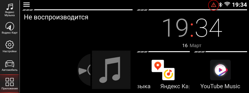

    Сергей, помоги что за треугольник появляется и исчезает iD7 лаунчер, иногда красный иногда желтый...
    Ошибок в машине нет, зависимости не выявил, появляется и исчезает.
  26. -Андрюха-
    -Андрюха- -=ПупсичеГ=-
    4 апр 2002
    7,349
    Пермский край
    Это лаунчер проверяет свою активацию через сеть.
    Caurus и serge858 нравится это.
