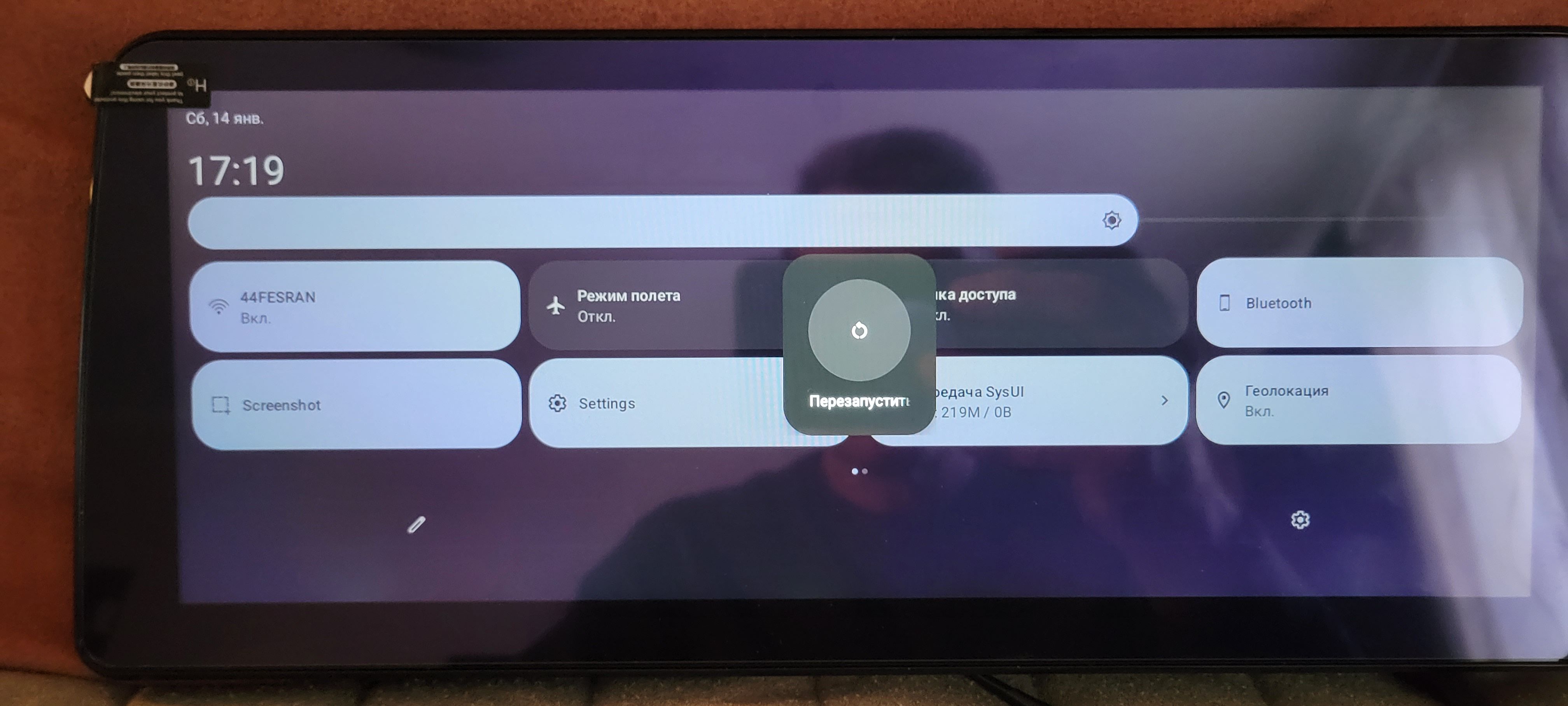

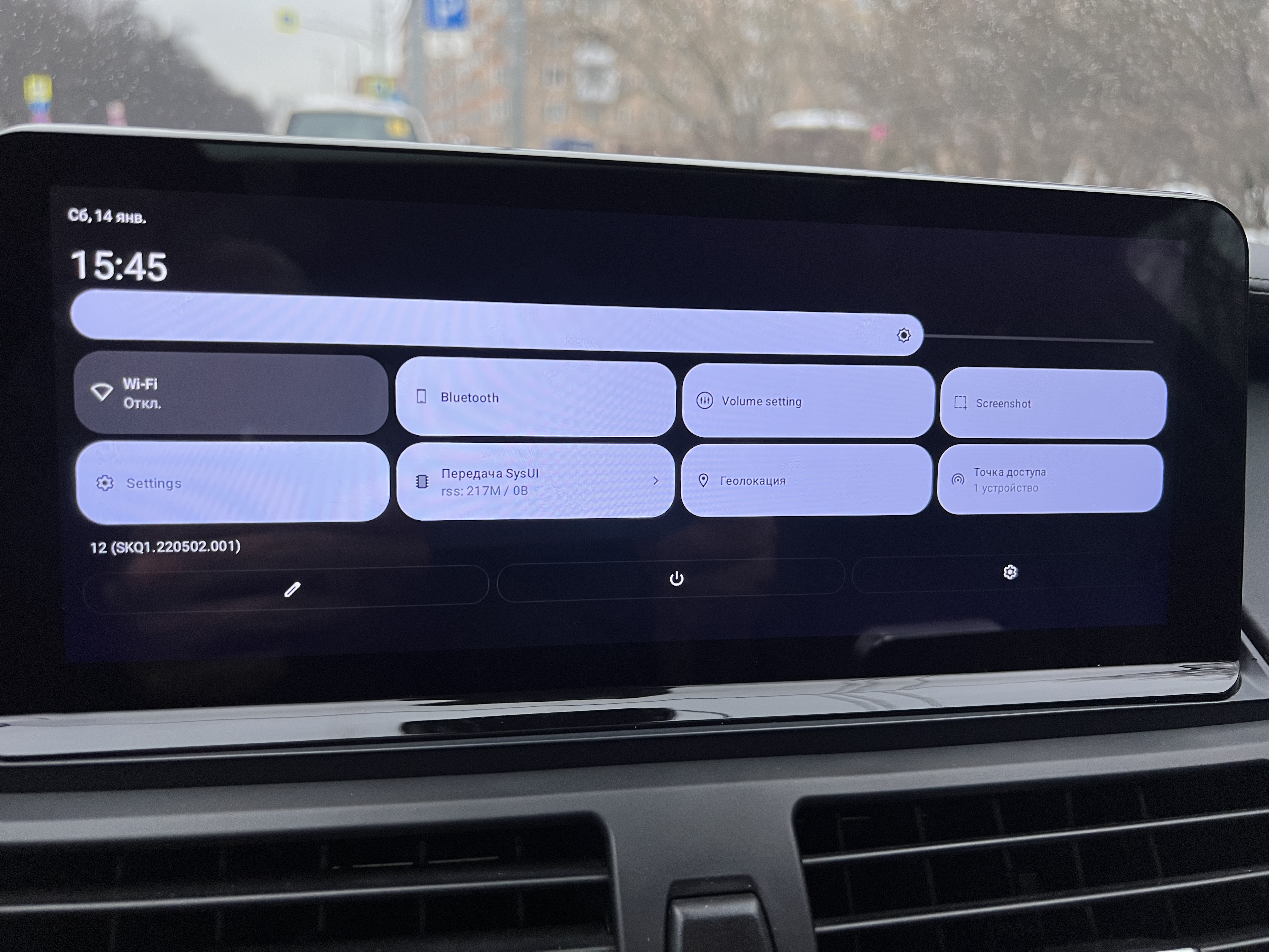

  11. serge858
    serge858 Старожил
    26 июн 2012
    7,965
    Для тех, кто будет обновлять А11 на А12.
    Пробовал с А11 2.4.2 на А12 1.0.7Nexai:
    Процесс прошивки прерывается 4-5 раз, приходится перезагружать ГУ, стартовать повторно прошивку, прошивка продолжается с прерванного места. Это с одной стороны хорошо, подозреваю, что не будет проблем и в обновлении по воздуху, если прилетит такое обновление, но с другой стороны не комфортно несколько раз перезапускать.
    После удачного обновления апгрейд на 1.1.4Nexai проходит за один раз, как и должно быть.
    Обновление с А11 2.4.2 на А12 1.1.4 NEXAI проходит без сбоев за один раз, так что нет смысла в промежуточной прошивке 1.0.7Nexai.
    Заметил, что в шторку быстрого доступа добавлена кнопка Перезагрузка - это очень удобно:
    Теперь думаю, что вполне можно переходить с А11 на А12.

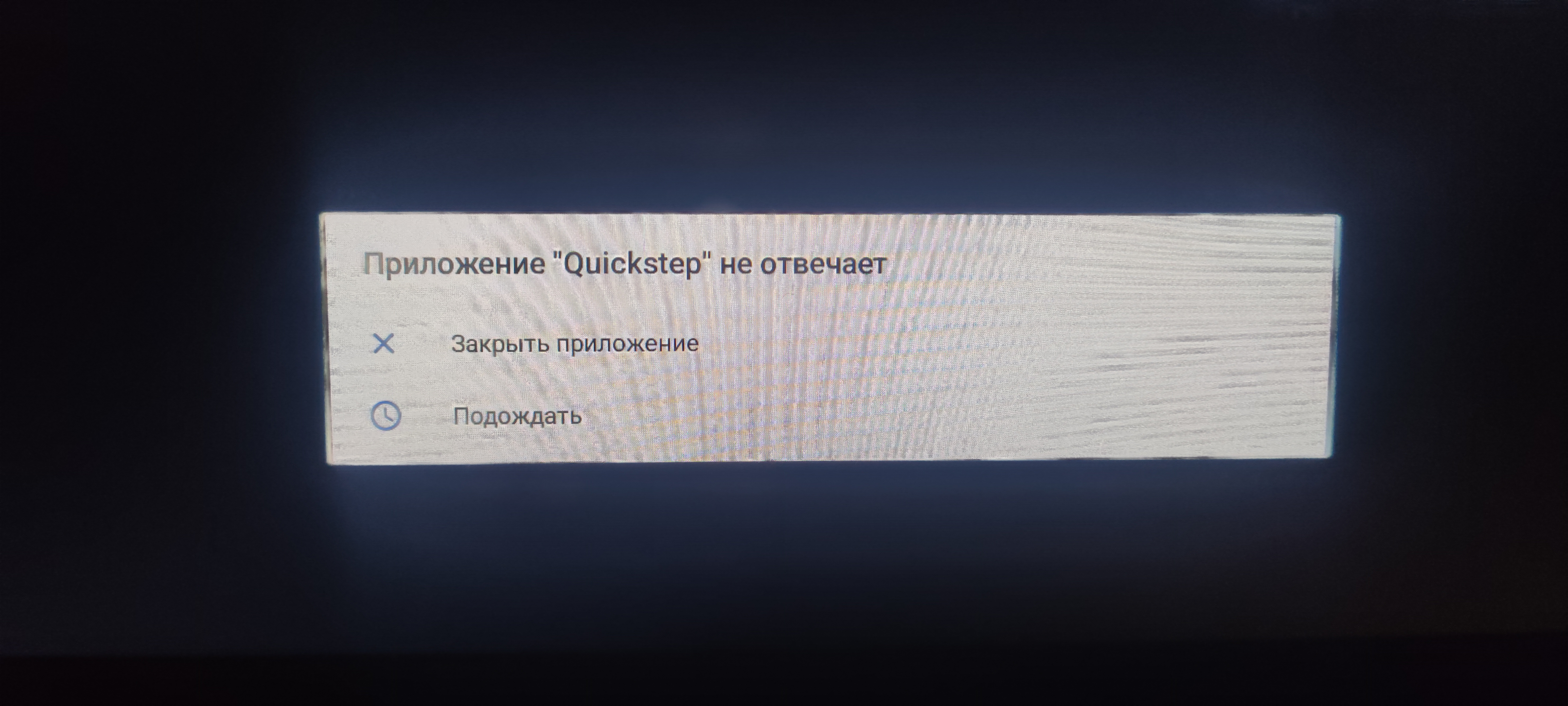

    Shamanix Абориген
    8 дек 2021
    3,049
    Альтернатива оригинал А12 1.2.0 (вышла начало ноября), сейчас скорее всего уже вышли версии 1.3....
    Тестировал 1,5 месяца, из замечаний, нельзя поменять виджеты местами в ID8 и во вторых появляется ошибка приложения Quickstep только при разделении экрана при обращении к менеджеру задач. Появляется один раз и ни на что не влияет. Обойти данный глюк можно через иконку Home или использовать кнопки idrive назад или меню коротким нажатием. За время пользования видел эту ошибку только при целенаправленном ее достижения. В остальном стабильная система. Сегодня даже Zlink не вызывал проблем с соединением (поставил в настройках память соединения). Выбор соединения на телефоне при использования CarPlay на Android и соединение со штатной системой по сути дело привычки. В оригинальной версии полноценный KSW Battery. Приложения в фоне работают после удаления из списка приложений с ограниченным доступом. После перегрузки ГУ как в ранних версиях А11 не восстанавливаются. Автостарт приложений также не вызывает нареканий.
