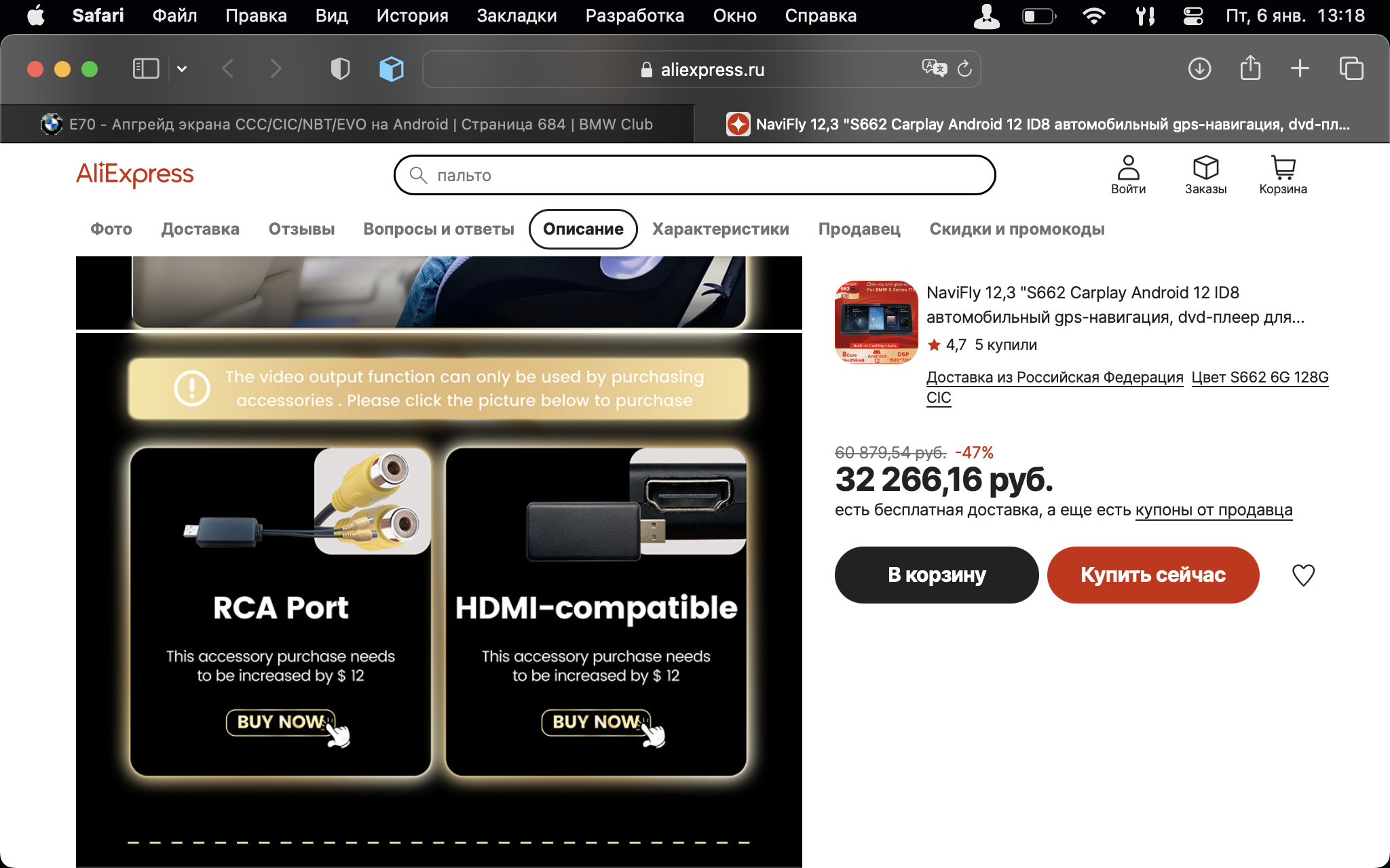

    Снимок экрана 2023-01-06 в 13.17.57.png Снимок экрана 2023-01-06 в 13.18.15.png

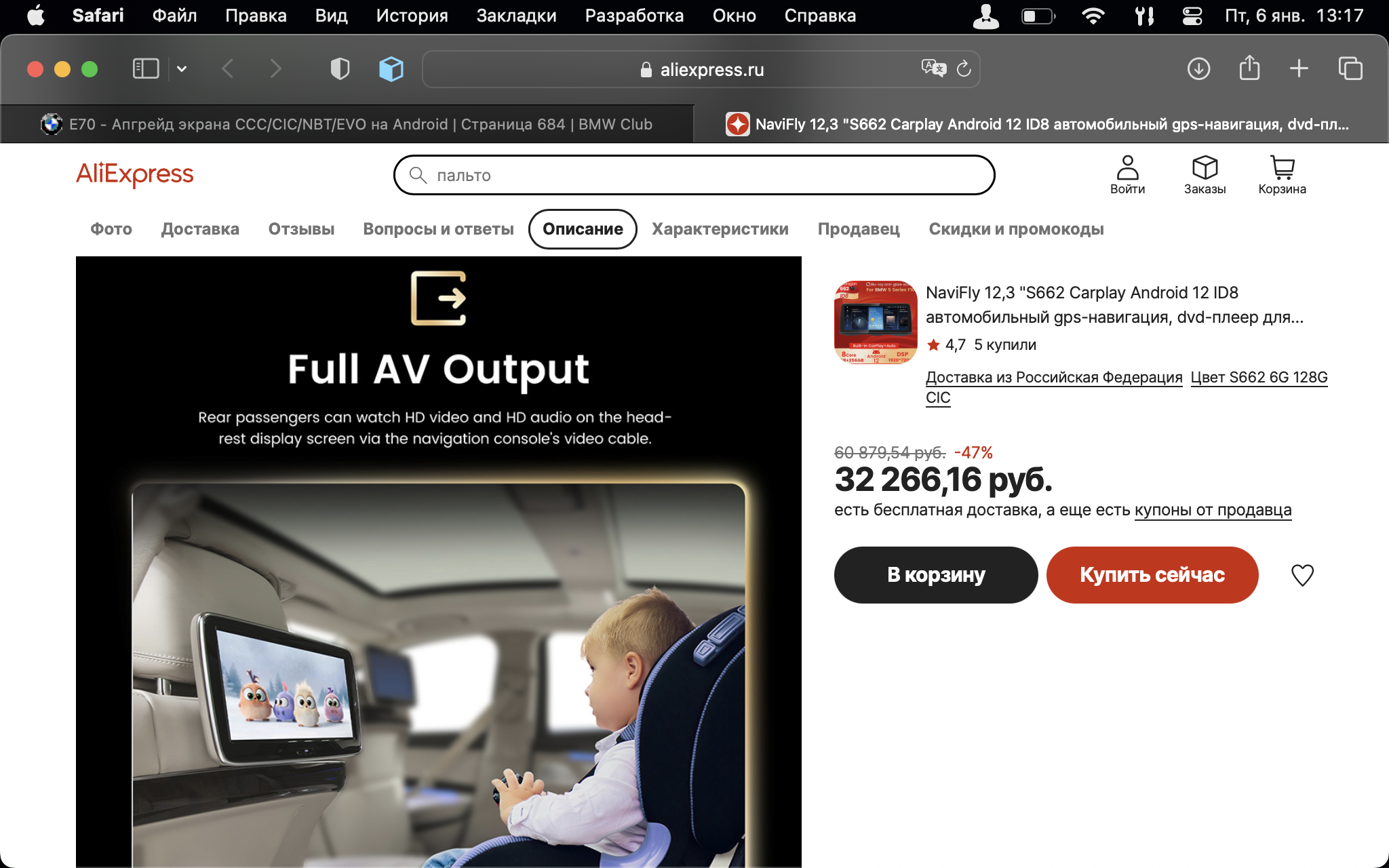

    Я детям сзади мониторы только что поставил. Андроид 11. И в них тоже уже есть hdmi вход и выход. Долго ждал такую модификацию.
    Экран дублирует одной кнопкой. Без каких либо задержек и тормозов.

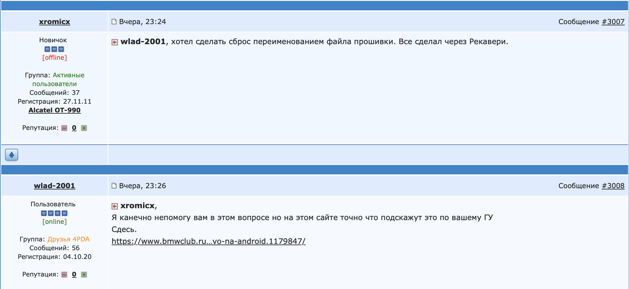

    xromicx решил проблему, так что к нему за советами :) Часто при измененном загрузчике (лого, анимация) при понижении прошивки, ГУ улетает в вечную циклическую перезагрузку. Понижалась прошивка на А11 с 2.4.4 на 1.4.5 с использование флешки _kswota_ и файла Ksw-R-M600_OS_v-ota-only-reset-data_factory.zip.
    Восстановился с помощью fastboot + загрузил на ГУ (в режиме Recovery) с SD-карты А11 2.2.3. Ниже версии не работали. Так же у него есть опыт подключения ГУ для EVO к авто без EVO.

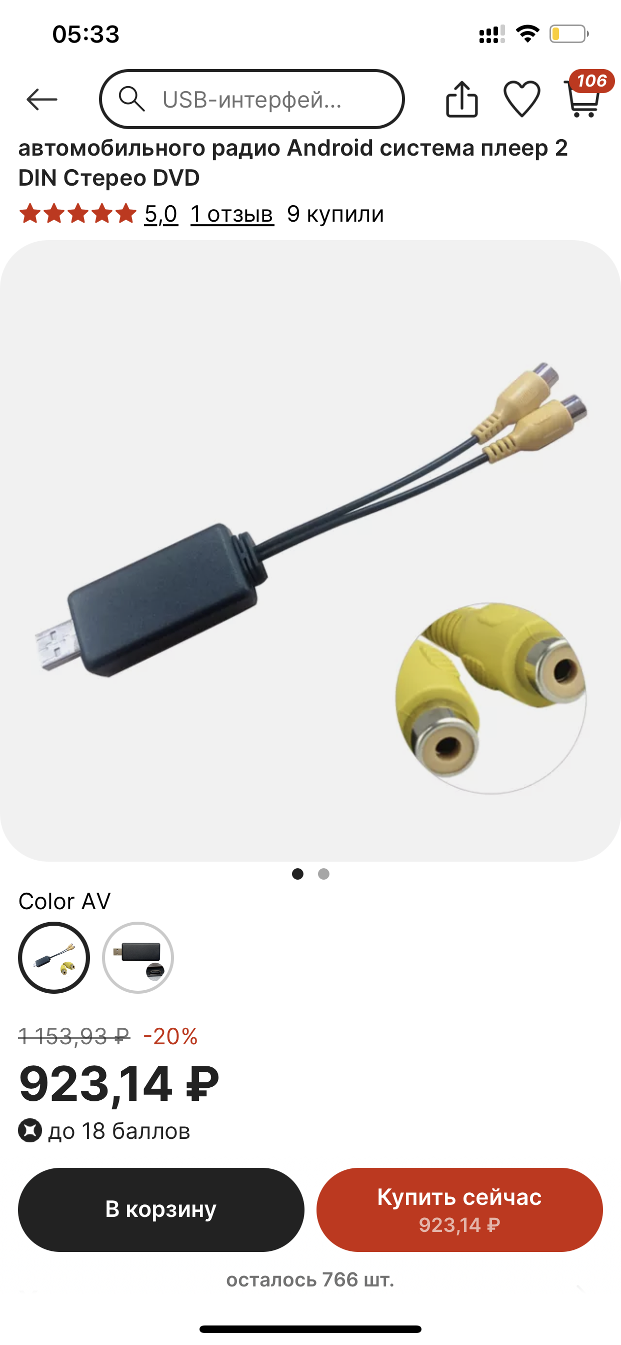

    Вот отдельно продают.как подключить андроид к задним мониторам родным?может кто уже ставил через этот переходник
    Кто то из России подключил уже себе. Я так понял один конец подключается к usb androida, а другой конец как культурно дотянуть до задних мониторов?

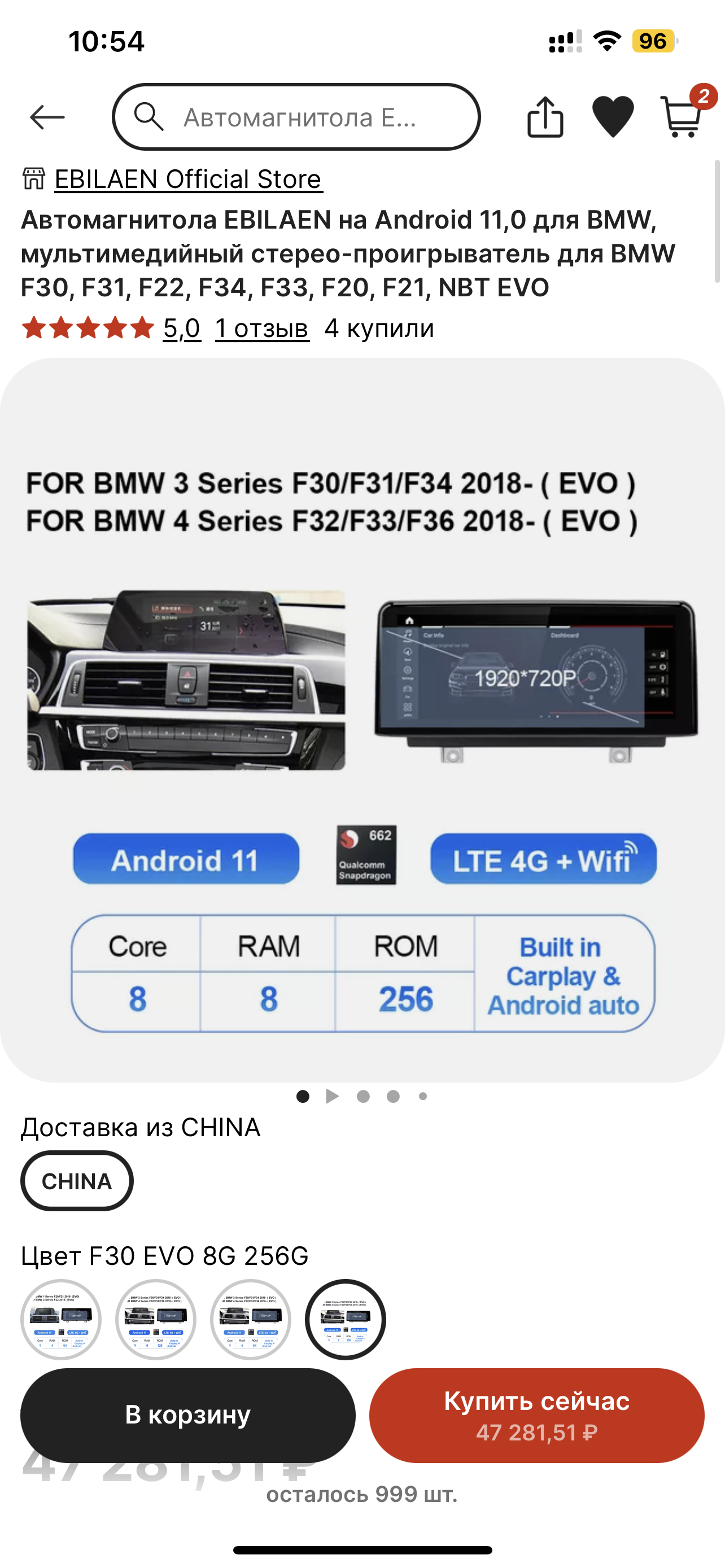

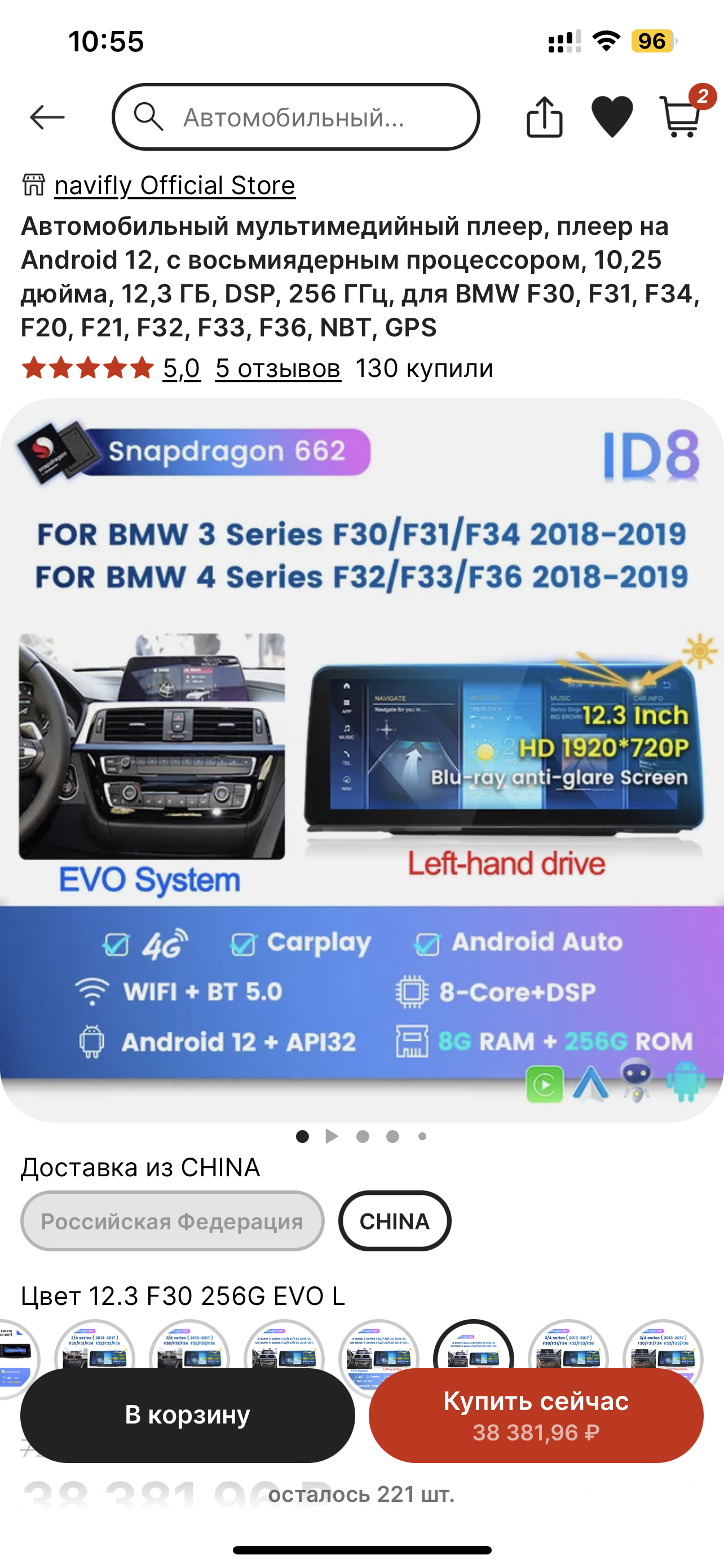

    Всем добрый день) подскажите пожалуйста, выбираю продавца и максимальную версию Evo 8на 256gb , у кого лучше взять у Navifly или Ebilaen? Разница в цене почти на 7тыс больше у Ebilaen
    Спасибо)
  15. serge858
    serge858 Живу я здесь
    26 июн 2012
    8,013
    8гб смысла нет, в работе мультимедиа вы не заметите сейчас разницу между 4гб и 8гб. У меня две машины с ГУ А10-SD625 и А11-SD662, все 4/64, никаких лагов нет. Имею возможность практически каждый день сравнивать с 6 и 8гб, так что можете поверить. С запасом на пару лет я бы рекомендовал 6гб.
    По продавцам разницы нет, если речь о SD662, оба берут с одной фабрики - GS.

    вроде бы читал, что на 4гб версиях не идет симкарта
  17. serge858
    26 июн 2012
    8,013
    Где-то не там читали)
    Идёт на всех версиях Snapdragon. Только не покупайте А10- SD625, сейчас это по факту SD450, а вот он лагает.

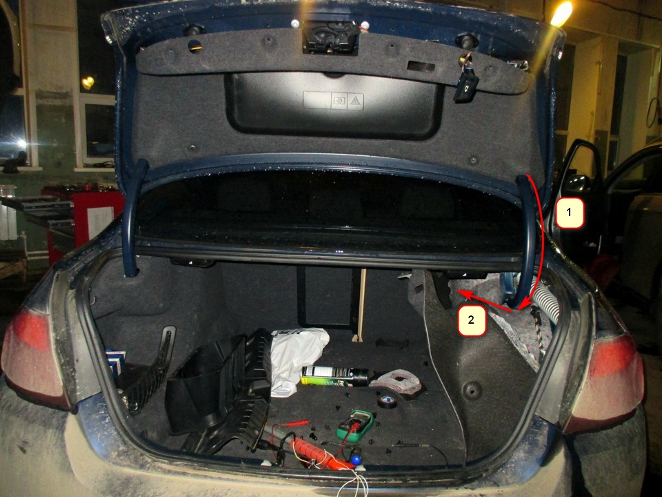

    Всем привет, скоро придет камера заднего вида для балалайки, в связи с этим хотелось бы узнать, кто как прокладывал камеру заднего вида ? С какой стороны тянули, по порогу или легче по потолку провод закинуть ?
    у меня ф10, задний ряд сидений не складывается.
  20. Caurus
    Caurus Завсегдатай
    9 сен 2013
    374
    Калининградская обл.

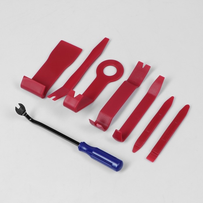

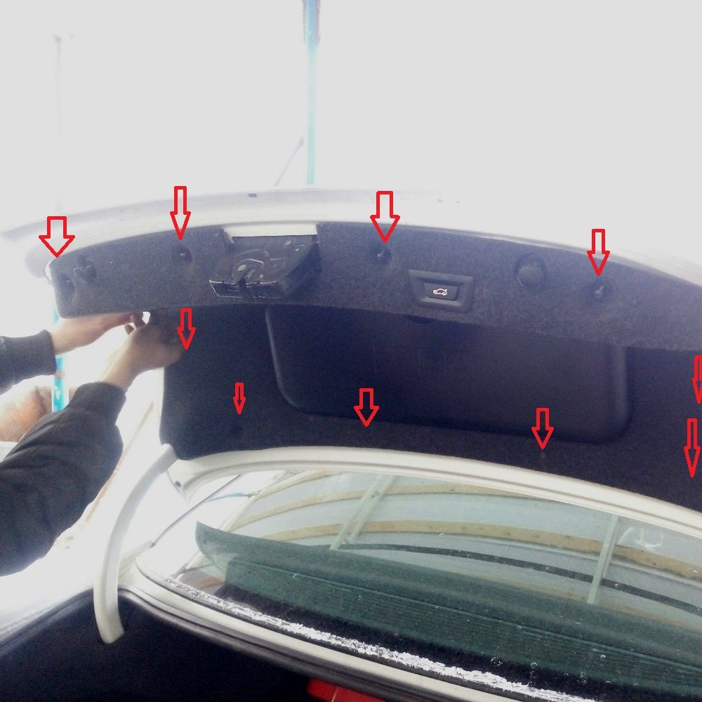

    У меня такая, делал перед НГ 4 часа +-, дольше всего заняла обшивка багажника.
    В целом все просто. Нужны прямые руки, жесткая упругая но гнущаяся проволока (60-80 см) - кабель не подойдет, будет заламывать, торкс для снятия обшивки там вроде т7 ли т8 мелкая какая-то есть в любом наборе. из того что обычно в наборах нет - это:
    TORX T50:
    и лопатки пластиковые. поддевать пластик и клипсы:
    1) Теплый бокс или теплая погода, что б пластик не сломать.
    2) Открываем крышку багажника, откручиваем обшивку (откручиваем все что видим, потом крышка выпадет в руки ломать ничего не надо), там пластиковые винтики. которые во-первых - слизывает торкс и они еще и прокручиваются. Часть я открутил аккуратно. часть немного повредил, тянул пассатижами, потом их поставил где не видно (видимо по задумке - они одноразовые).
    3) Снимаем клипсы обшивки внутри, места указаны приблизительно (увидишь сам, там не много) обшивку эту аккуратно отодвигаем в сторону. Все снимать не надо (если есть большое желание и место позволяет, можешь все снять - я делал на улице. В перерыве между снегом, мне было лень да и не нужно это, меньше шансов что-то сломать):
    4) Разбираем салон внутри:
    а) сдергиваем нижний задний диван вверх. там ничего не сломаешь просто тянем вверх - видео
    б) тут нужен будет TORX T50 откручиваем 1 болт:

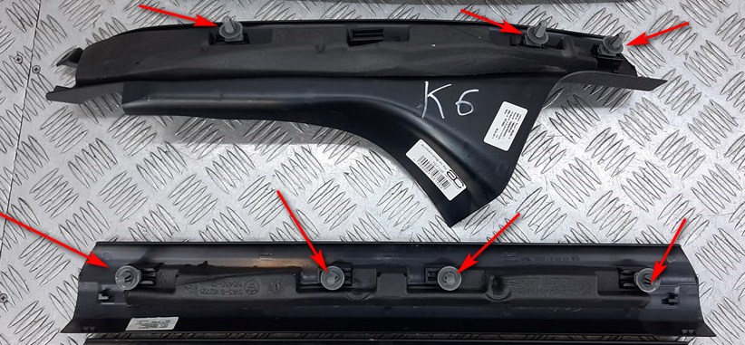

    в) снимаем обшивку порогов внутри (все видео, посмотри но у него задние сиденья откидываются. у нас немного иначе вход кабеля идет, но принципиально можно ознакомится) - видео
    5) Начинаем прокидывать кабель:
    а) в крышке все понятно, доводим до кронштейна двери (правого) примотали тюльпан к проволоке и толкаем в кронштейн идет туго но идет, далее в направлении 2 его прокидываем :
    б) Идем в салон, слегка отгибаем за нижний угол спинку дивана и смотрим вглубь ближе к середине, будет пластиковый туннель который ведет в багажник в нем будут уже лежать провода и из салона проталкиваем проволоку внутрь салона, там ловим рукой проволоку и приматываем тюльпан к ней и тащим из салона только оставь чуть кабеля внутри багажника около кронштейна что б в натяг не был.
    6) Дальше проще - прокидываем по порогу как в видео и в целом всё.
    Собираем обратно, вроде ничего не упустил.
    Но если что-то и пропустил, то по месту разберёшься - там не сложно.
    ГЛАВНОЕ - НИЧЕГО РВАТЬ НЕ НАДО, если не отходит - посмотри что, может не открутил. С обшивкой порогов аккуратно не отломай крепления, когда будешь ставить обратно - вставил клипсы в пластик, наметил что б попадали в те места где должны стоять и вдавливаешь в кузов:
    они держаться хорошо, надо очень аккуратно. Лучше помогать лопаткой внутри.
    !!!Главное без психов и аккуратно!!!
    . Фото из интернета.
    #20510 Caurus, 7 янв 2023
    CRABA, wlad-2001 и cheRRy525 нравится это.

    Делается на самом деле всё гораздо проще и быстрее) Кабель лучше тянуть за верхним уплотнителем окон, соответственно накладки порогов не надо снимать /ставить и так далеко от силовых проводов. Подушку заднего сиденья снимать не надо: правый край спинки заднего сиденья оттягивается, внутрь распорку, там сталистой проволокой находим проход в багажник. Весь процесс занимает минут 40, когда делаешь не в первый раз конечно)
  22. Caurus
    Caurus Завсегдатай
    9 сен 2013
    374
    Ну когда я спрашивал, все молчали и скидывали инструкции с разбором через пороги. Кстати внутри все было быстро. Я больше с багажником провозился. Плюс опять-таки на улице в снег. Понятно что сейчас, я быстрее сделаю)

    спасибо огромное за столь развернутую инструкцию !
  24. cheRRy525
    cheRRy525 Участник тусовки
    2 май 2014
    36
    Ну вот я тоже склоняюсь, чтобы тянуть через верх, спасибо

    Переговорил с одним из поставщиков. Он не даёт гарантию, что нам это подойдёт и будет работать.
    Но на проверку я заказал одну штуку. Как придет и проверю - отпишусь. Чем черт не шутит )

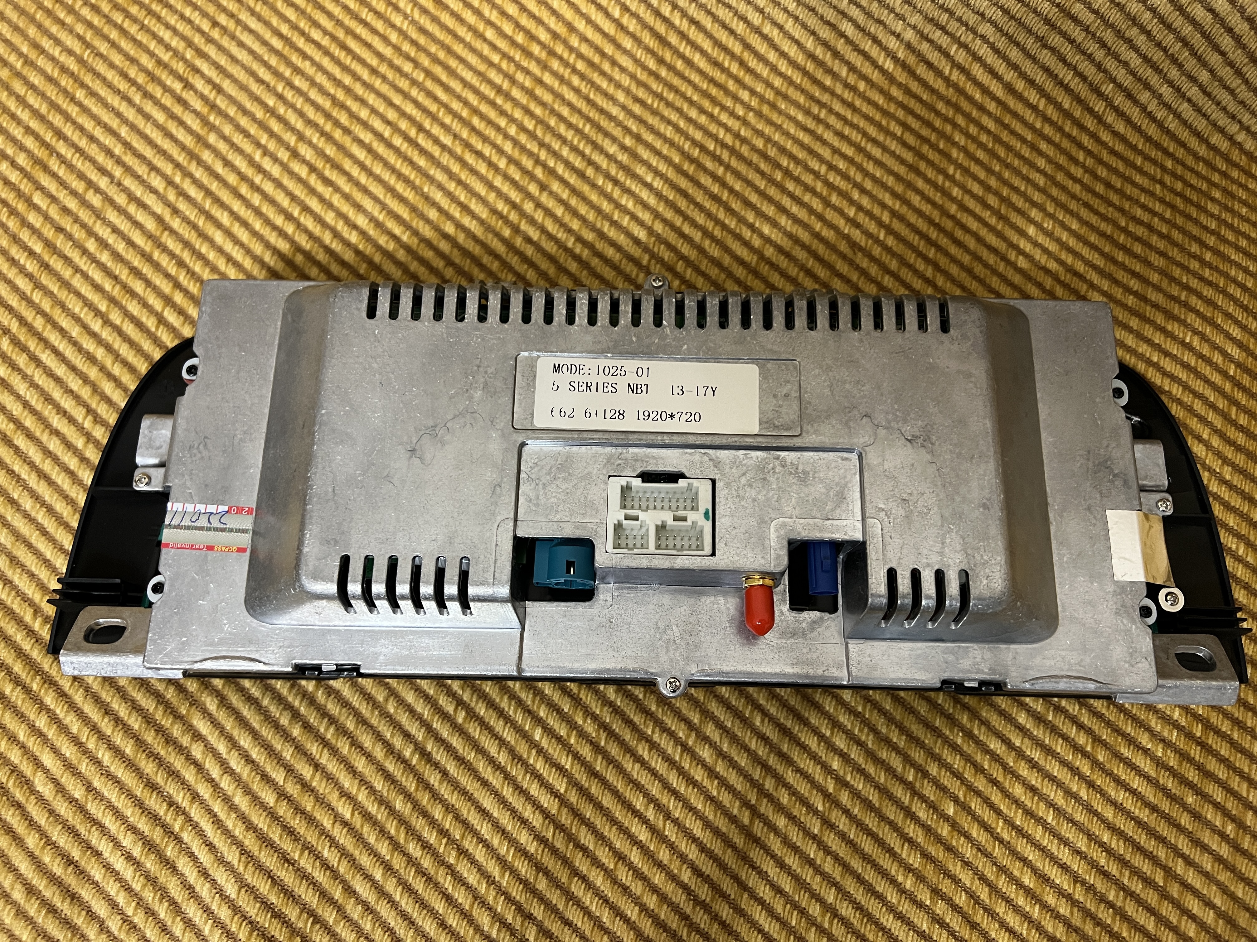

    Что сейчас брать на f30 рест 2016 с базовой Hu_entrynav с малым экраном? Имеется аuх и bt+дисковод. Необходима навигация+стрелка и слушать ютуб музыку)
    Нашел на авито андроид ГУ с таким номером, пойдет на мою машину?
      43.5 КБ
      19
  28. cheRRy525

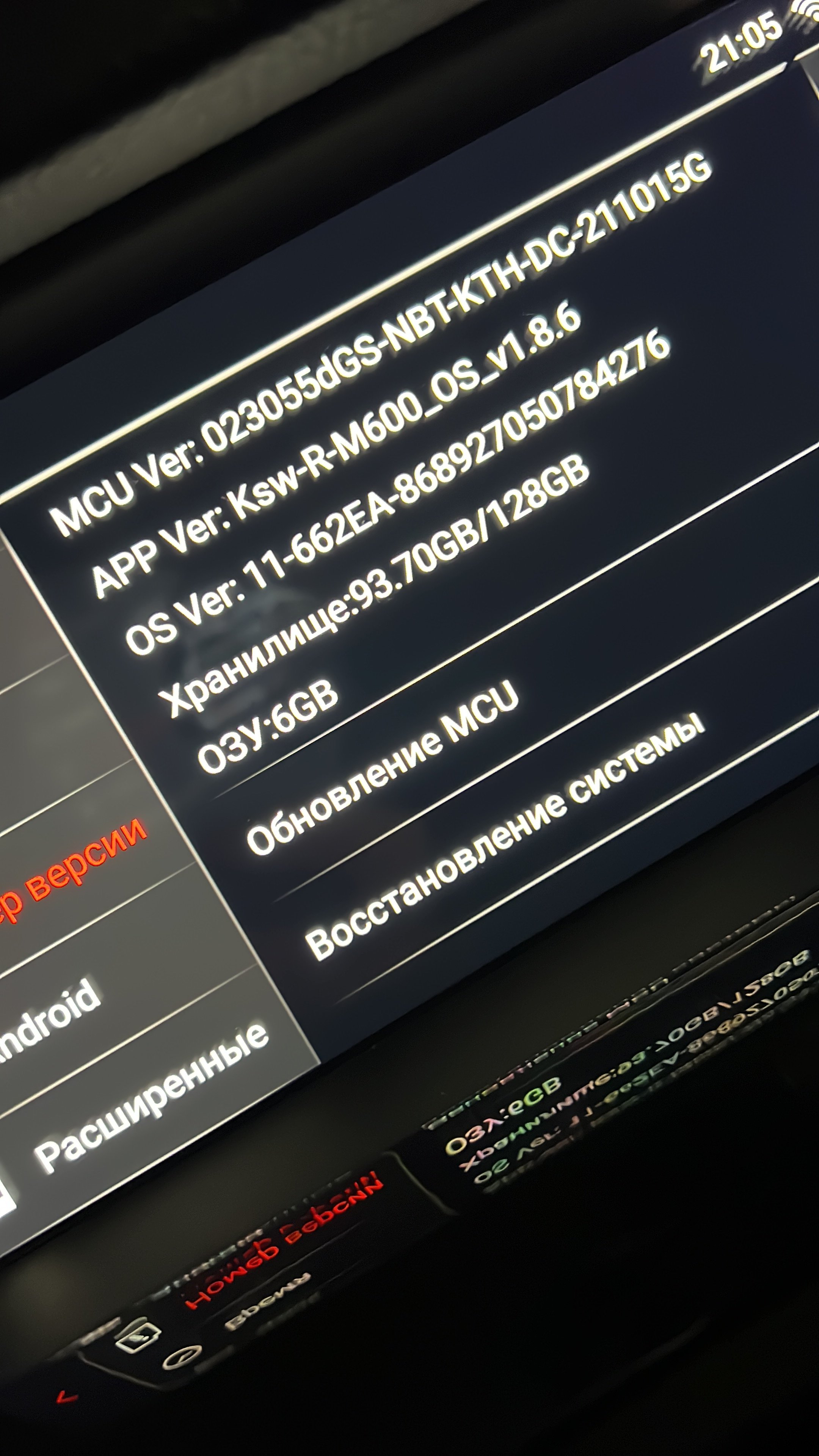

    в самом ГУ во вкладке «о системе» смотри чтобы в версии MCU было GS или ALS. Это основные производители с обновляемой прошивкой, с возможностью обновиться на интерфейс ID8.
    Опять же если есть возможность, прогнать систему через AIDA64, посмотреть че внутри, хотя сейчас подделывают и это.
