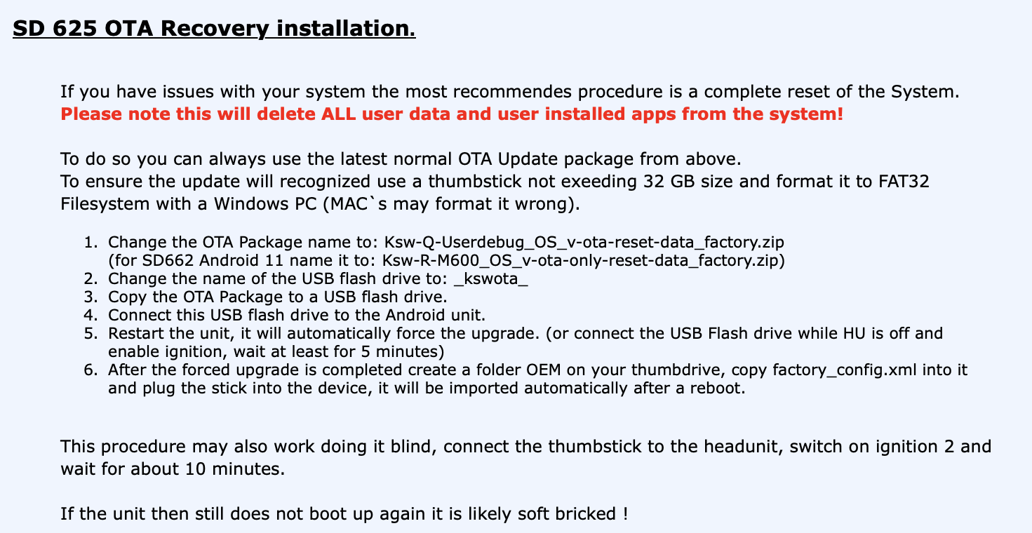

    Можно конечно и так :) Но лучше спросить у Сергея, какая версия MCU у него в архиве. Сравнить с показателями. А после через режим восстановления, как это описано здесь Сделать все по фен-шую до версии 1.4.5. Как и после до версии 2.2.3 и до 2.4.2. Если есть сомнения, что что-то вы до этого сделали не так.

    Что касаемо обновления прошивки, без промежуточных обновлений, была бы ошибка. Да и при сбросе до заводских, только мелкие ошибки системы исчезают. Осознанно проверить расширенные настройки. И главное, прямые руки наше все и свечку рядом с вами никто не держал, чтоб мы уверенно понимали ваши действия :)
