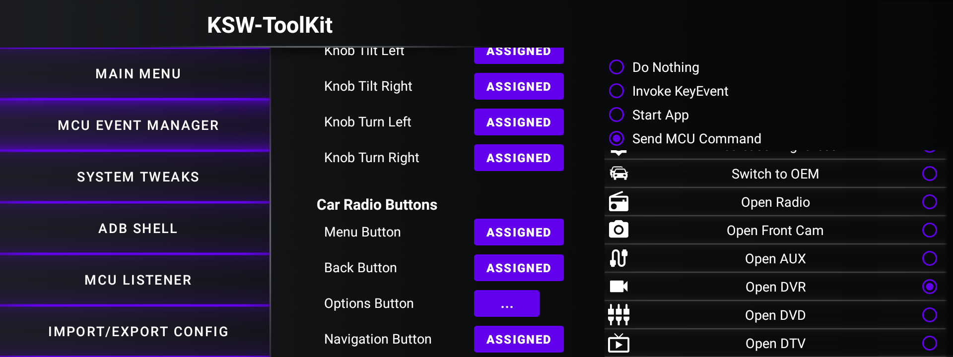

  7. Shamanix
    Shamanix Абориген
    8 дек 2021
    3,272
    Для передней камеры использую приложение AUX. В расширенных включается, там же и f-cam

  11. Shamanix
    Shamanix Абориген
    8 дек 2021
    3,272
    Желтый. Аукс к одноименной программе не имеет отношение. При включении программы, изображение сразу показывает на весь экран без дополнительных манипуляций.. Естественно при необходимости обзора спереди нажимаешь ярлык программы пальцем на экране. Передняя камера работает только в режиме андроид. К штатным камерам в зеркалах, крышке багажника и по бокам переднего бампера не имеет ровным счетом никакого отношения. И совместить их нельзя. И в ID8 AUX нельзя добавить в виджеты для быстрого запуска. Не знаю с чем это связано, остальные программы добавляются без проблем. При выборе AUX в режиме редактирования виджетов, программа не добавляется, а начинает работать и на мониторе появляется изображение с передней камеры.

  12. Shamanix
    Shamanix Абориген
    8 дек 2021
    3,272
    Мож поможет :)

  14. Shamanix
    Shamanix Абориген
    8 дек 2021
    3,272
    Я камеру спереди использую в редких случаях только для обзора губы на переднем бампере. Штатных камер при парковке мне хватает.
    Программы искать не нужно. Они все предустановлены. Достаточно галочки поставить в расширенных настройках андроида.
    Снимок экрана 2023-01-03 в 12.30.01.png Снимок экрана 2023-01-03 в 12.56.58.png
    #20414 Shamanix, 3 янв 2023
    Eldar_GMM нравится это.

  16. Shamanix
    Shamanix Абориген
    8 дек 2021
    3,272
    Еще как вариант к моему, взял здесь в оригинале на японском.
    Я протестировал HD-качество fisheye 170 градусов USB слепой камеры на AliExpress. Вероятно, потому, что приведенная выше камера, которую я использую сейчас, является аналоговой, изображение грубое, и мне не нравится этот момент.
    Включите режим USB-хоста в заводских настройках навигации Android и установите параметры разработчика для настроек Android без передачи данных (перезапуск после изменения). И когда вы подключаете USB-кабель камеры к навигации Android, это USB-накопитель, поэтому вы можете установить "DVR.APK" в него из ES File Explorer программы запуска приложений. После того, как вы подключите и отключите USB и запустите "USB-камеру", которая может быть создана в лаунчере, она должна быть отражена. Давайте установим это приложение на кнопку вашего любимого автомобиля с помощью KSW-ToolKit. Если вы выберете apk приложения в "Drive Recorder" заводских настроек, вы также можете запустить его из "Drive Recorder" программы запуска приложений (не подтверждено).
    Это красивое видео, похожее на картинку, но оно не так хорошо, как 170 градусов в моем смысле, поэтому нехорошо проверять движение носом. Поскольку это фиксированное пребывание, нет регулировки угла вверх и вниз, и это единственный режим отображения. Я чувствую, что фокус на правой стороне немного не в себе.
    Интересно, можно ли использовать аналоговую камеру лучше. Если я найду тип 180 градусов, я проверю его еще раз.

  18. Shamanix
    Shamanix Абориген
    8 дек 2021
    3,272
    Второй вариант
    Я прикрепил слепую камеру на 6000 иен на Amazon к видеотерминалю DVR на дисплее. Смещение на краю радаром. Как есть, камера выделялась, поэтому я сделал прокладку, которая была хороша с 3D-принтером, и немного встроил ее в числовую базу. Если вы подключите и отключите электропроводку для проверки работы, предохранитель камеры выключится, поэтому, возможно, было бы неплохо подготовить один или два предохранителя для мини-трубок 1А.
    Для проводки с машинным отделением рекомендуется пройти через втулку со стороны водителя в F10. Блок питания подключен к проводке дисплея Android (желтый 12 В, черный GND). Модель автомобиля отличается, но "[F30dM Custom] Я пытался подключить фронтальную камеру и AV-интерфейс" полезен для работы с проводкой. Камера, которую я купил, также была представлена на этом сайте.
    В навигации Android переключение на фронтальную камеру очень хлопотно в формате выбора значка приложения "Drive Recorder" (DVR), поэтому с вышеупомянутым KSW-ToolKit "Открыть видеорегистратор" в iDrive [O Я назначил его кнопке PTION. От подлинной навигационной системы до дисплея фронтальной камеры, нажмите и удерживайте кнопку [ОПЦИЯ] для отображения Android (стандартная функция Android) и нажмите ее еще раз, чтобы отобразить DRV (функцияKSW-ToolKit). Операция немного хлопотная, и мне приходится ждать, пока KSW-ToolKit запустится сразу после ее запуска (это займет еще 15 секунд после выхода экрана Android), но мне не нужен медиаинтерфейс, поэтому мне не нужно жаловаться. .
    Также установите пункт "Drive Recorder" на "CVBS Drive Recorder" в заводских настройках.
    Я заметил на днях, когда я назначил переключатель фронтальной камере кнопке меню, когда я переключился на Android, нажав и удерживая кнопку меню на iDrive с подлинного навигационного экрана, он сразу же становится изображением камеры. Кажется, это удобно. Это просто загадка, что это за время, но я остановился, потому что не мог легко выйти из этого экрана (это не подлинное или Android).

  21. Shamanix
    Shamanix Абориген
    8 дек 2021
    3,272
    f cam и aux одна хрень :) с разными названиями, позже здесь дополню фото и видео
