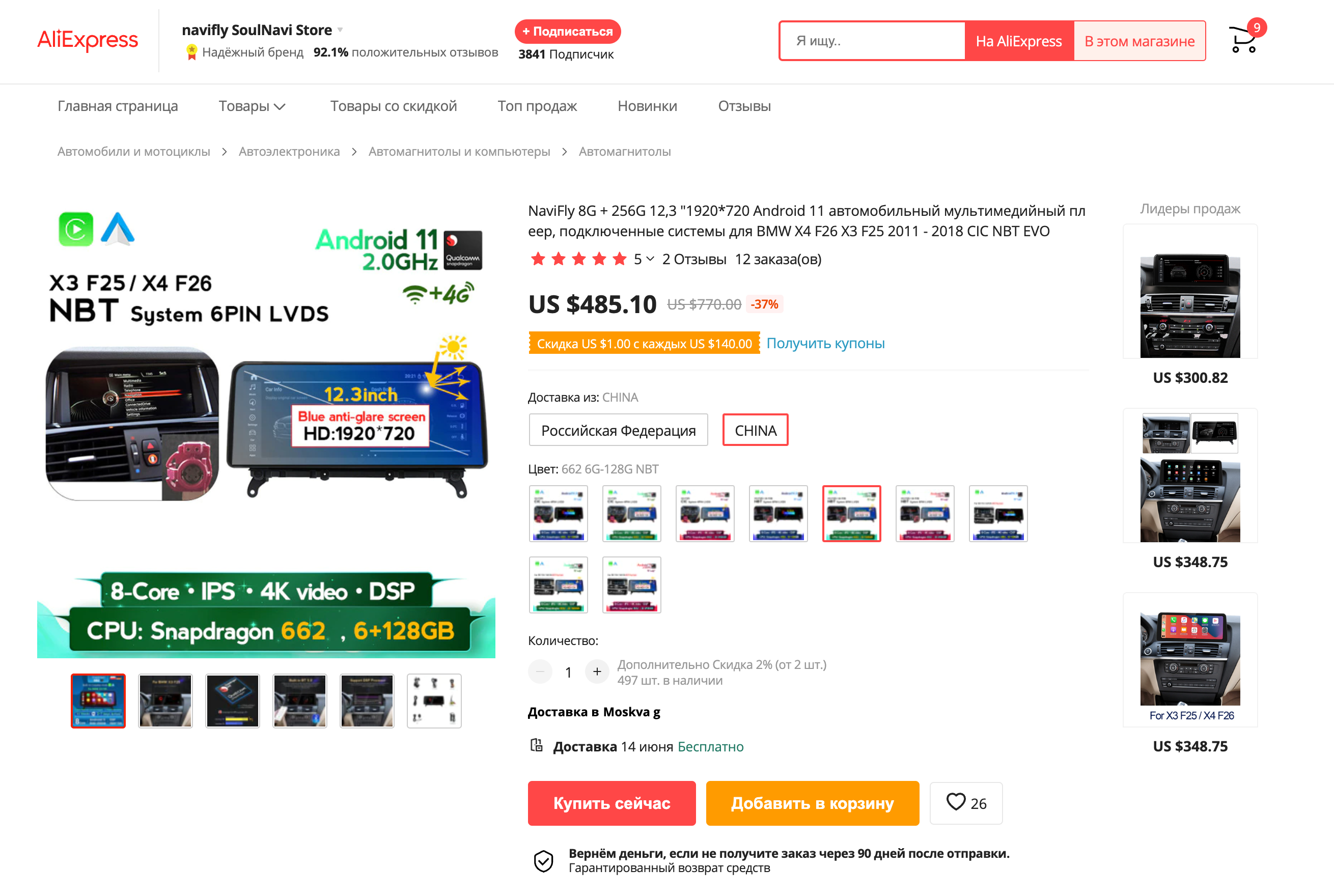

    Я не стал брать в MEKEDE, ибо в шапке написать «несколько магазинов на Али, было немало проблем у соклубников в частности с магазином Mekede BestNavi Store - поэтому не могу его рекомендовать»
    Заказал на navifly SoulNavi Store (https://aliexpress.ru/item/1005003264423195.html), тк отзывы хорошие и вроде как никто не жаловался на проблему. Судя по фото в отзывах, версия завода GS (ее и советуют брать здесь). Подкупила еще быстрая доставка AliExpress Premium, надеюсь за 2 недели доставят. Оформил заказ днем в субботу, сегодня (понедельник) уже отправили. Таможенный платежей быть не должно, тк лимит беспошлинного ввоза подняли до 1 октября до 1000 евро (пруф https://journal.tinkoff.ru/news/poshlina-2022/)
    Главное чтобы прислали правильный товар теперь, и после установить уже ) Так как делать будут первый раз, заложу пожалуй 2 – 3 часа на работу.
