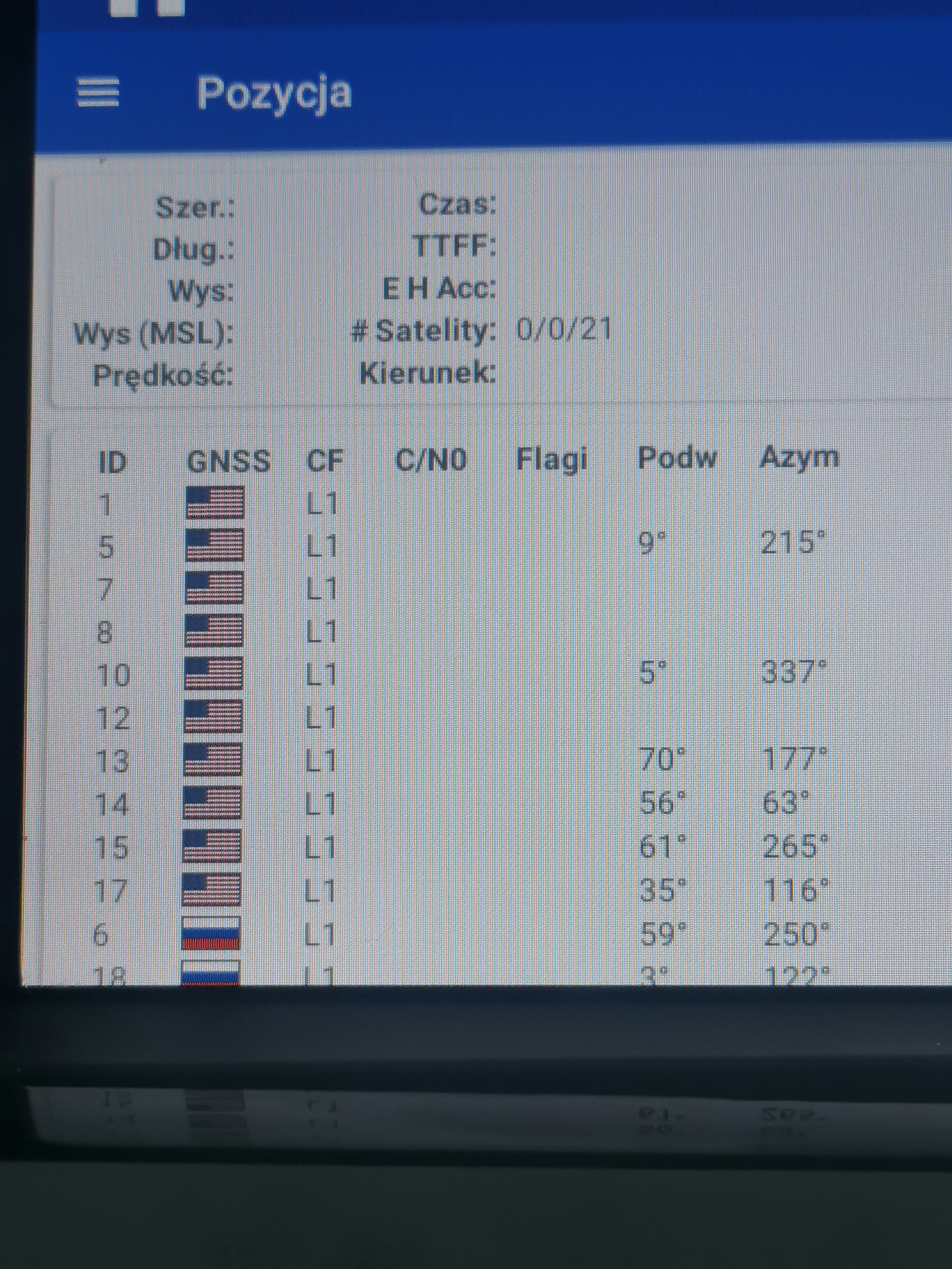

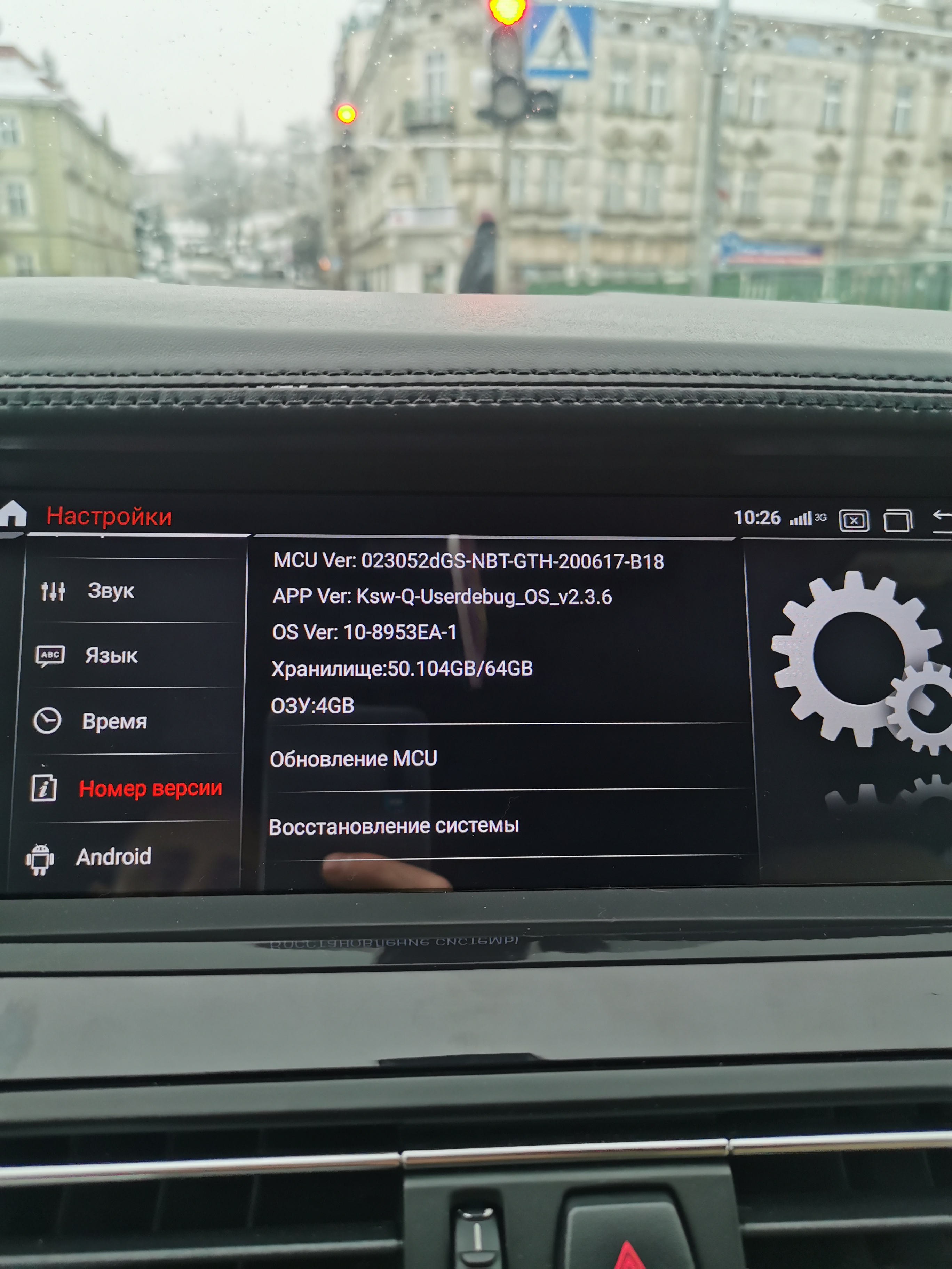

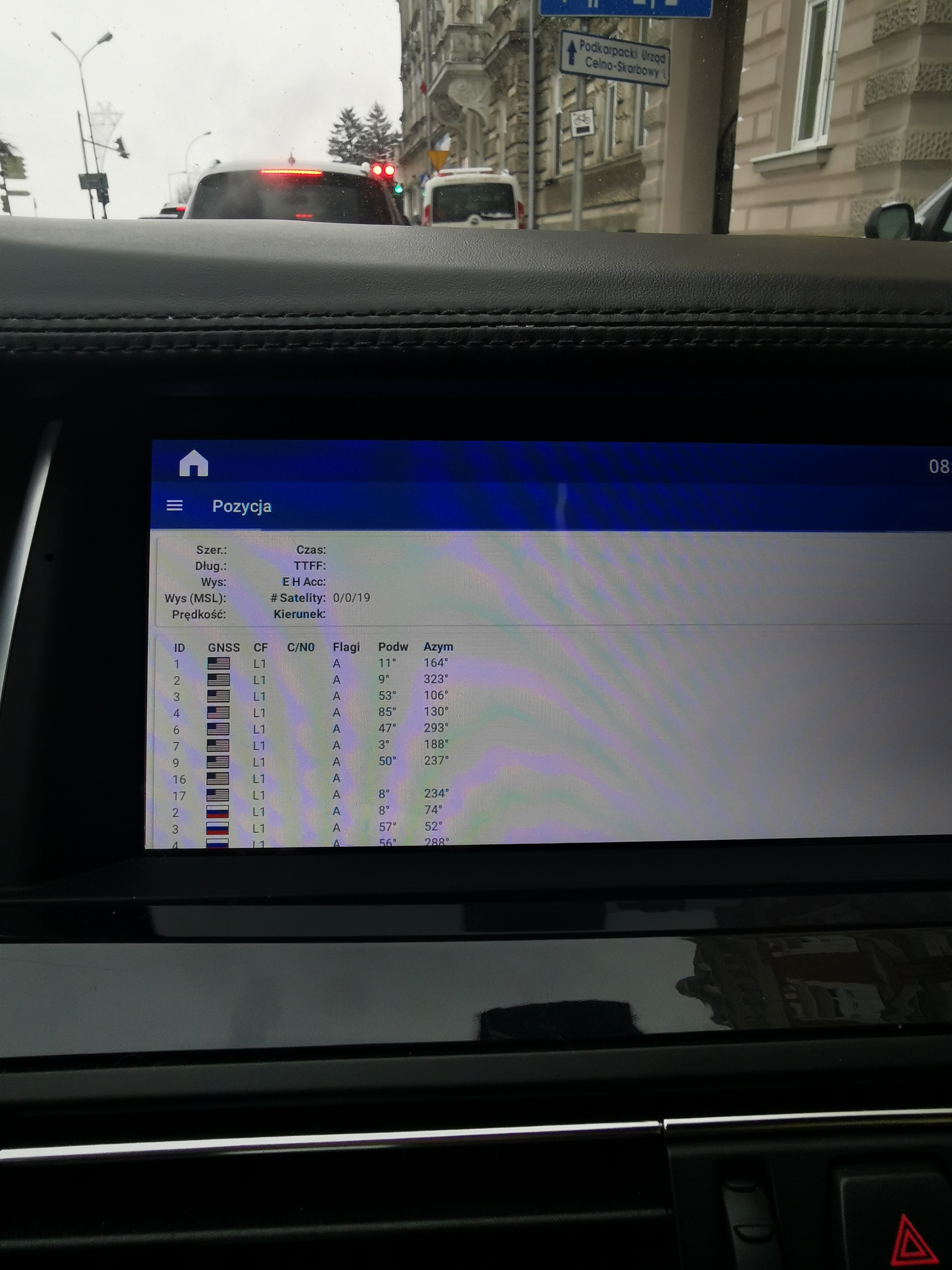

    Ребята дообновлялся....( андроид 10, 4гига /64) прошивка была вроде 2.3...решил обновится на самую новую.... Замеркал екран, решил проблему прошивкой 1.2 как в инструкции....снова обновился до 2.3....потом сменил на 2.83 но один чертв место Lte теперь 3г интернет (симка), а гпс вообще не подхватывает.... Куда копать?
  19. serge858
    serge858 Живу я здесь
    26 июн 2012
    8,013
    Делать Сброс всех настроек, потом прошивку 2.3.6, она GPS восстанавливает неплохо, потом 3.1.2, более новые не пробовал, а 3.1.2 у меня стабильно работает, даже не хочется и трогать.

    Короче....не помогло

    Что конкретно не помогло? Где антенна установлена? Лобовое не атермальное? Контакт антенны к экрану не проверяли?
