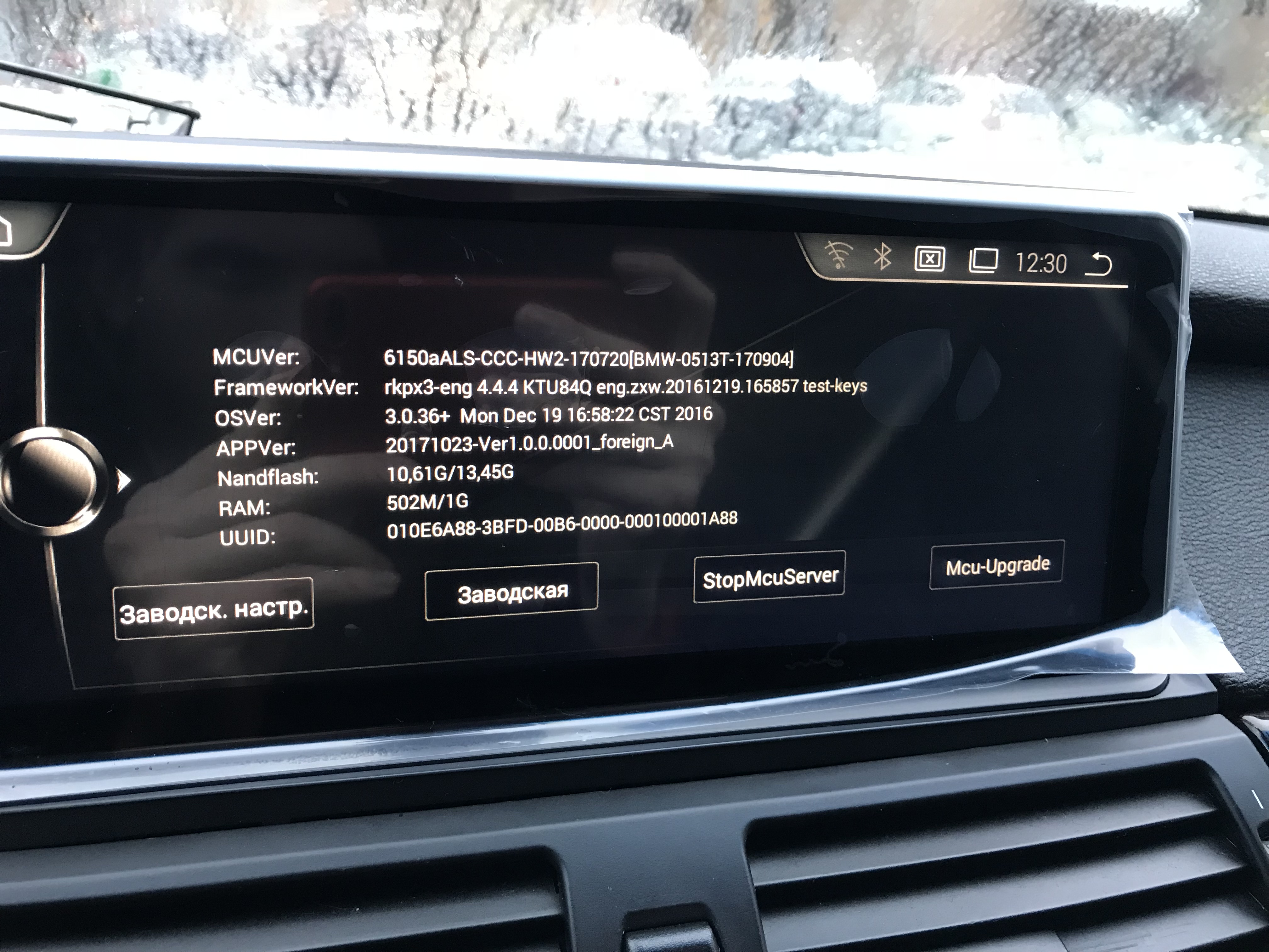

    В ГУ две прошивки MCU и Android. Всякие глюки возникают из-за первой или второй?

    Скорее из-за второй. MCU не видел обновлений вообще.
    Добавил ссылку на последнюю прошивку в шапку темы.

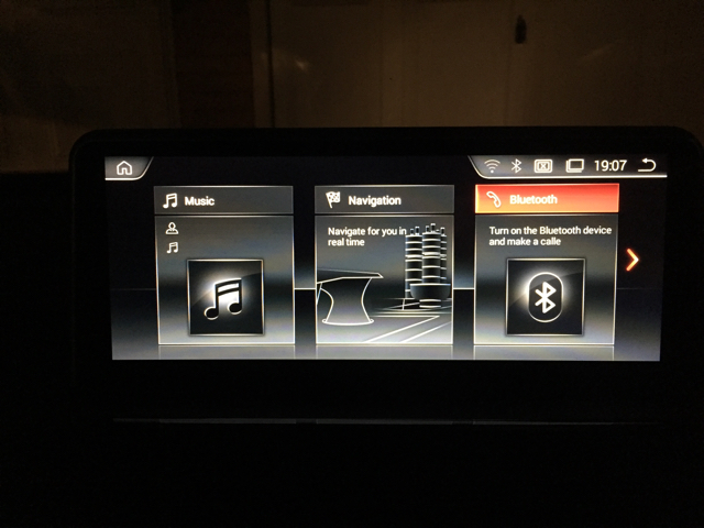

    Всем привет, баг такой:
    В настройках нет блютуза, кто-нибудь сталкивался с таким?

    в заводских настройках поставь амр блютус(по моему так и появится)

    Как я понимаю MCU - это система, которая передает команды от андроид. И прошивка у всех разная.
