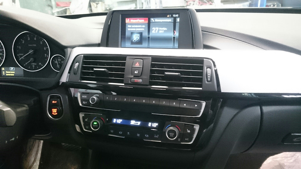

  27. Acetone
    Acetone Новичок
    28 ноя 2019
    20
    У меня f34 2018 - так же ломаю мозг что подойдет на замену штатной системе. Судя по фото из интернета - у нас entrynav2 [​IMG]
    sanek7575 нравится это.

    NV23 Новичок
    13 окт 2020
    12
    Томская обл.
    NBT не подойдет, не будет сигнала на мониторе. Я прошел через такой выбор. Пришлось заказывать для EVO по ссылке выше - работает отлично. Кстати для NBT лежит все еще в гараже. Кому интересно пишите - отдам
  29. NV23
    NV23 Новичок
    13 окт 2020
    12
    Томская обл.
    Да, у меня та же история - (было)
    Стало (снимал не монитор, а мусор на улице)
    Acetone нравится это.
