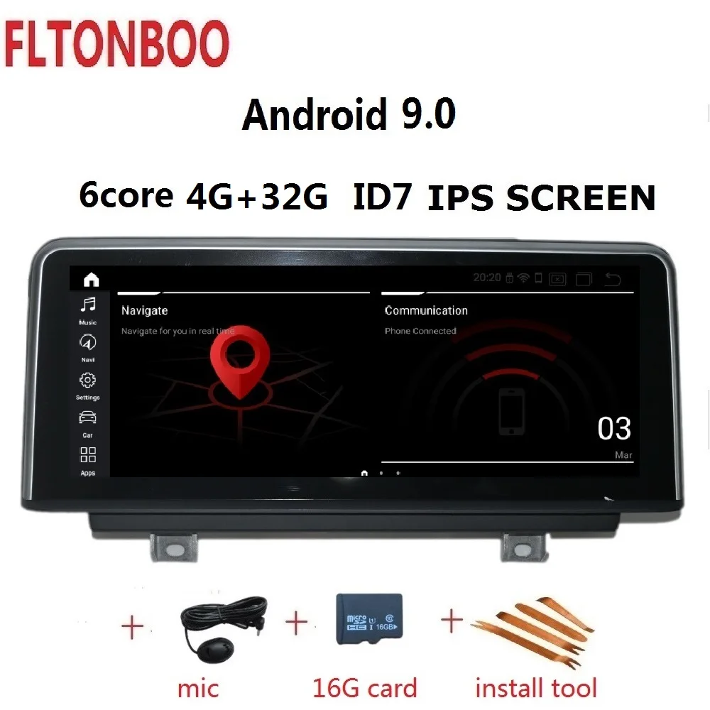

    Коллеги добрый день. Продолжаю так сказать знакомство с андроид головой.
    Вопросов 2.
    1. https://ae01.alicdn.com/kf/HTB1nrOQ...er-navigation-ID7-for-BMW-F20-F21-1series.jpg Можно ли в от на таком экране id7 сделать сразу чтобы показывало миникарту с маршрутом и например клавиатуру с телефоном.
    https://a.d-cd.net/uwAAAgC8UeA-1920.jpg - как вот тут.
    2. В настройках CAN что надо ставить? Сейчас EVO1DIN OldCAn - Есть выбор 1 и 1.5 Old и NEw. На чтото влияет?

    1. Нет, именно так не получится. Вы привели пример штатного интерфейса NBT.
    У вас же андроид, так что придется исходить из этого. Вы можете разделить экран на 2 приложения, например навигацию и Youtube (или видео с вашего HD/флешки/SD карты) и тп
    2. Не стоит играться с настройками CAN, может заглючить.

    )) Китайцам есть куда развиваться. Про остальное спасибо)
