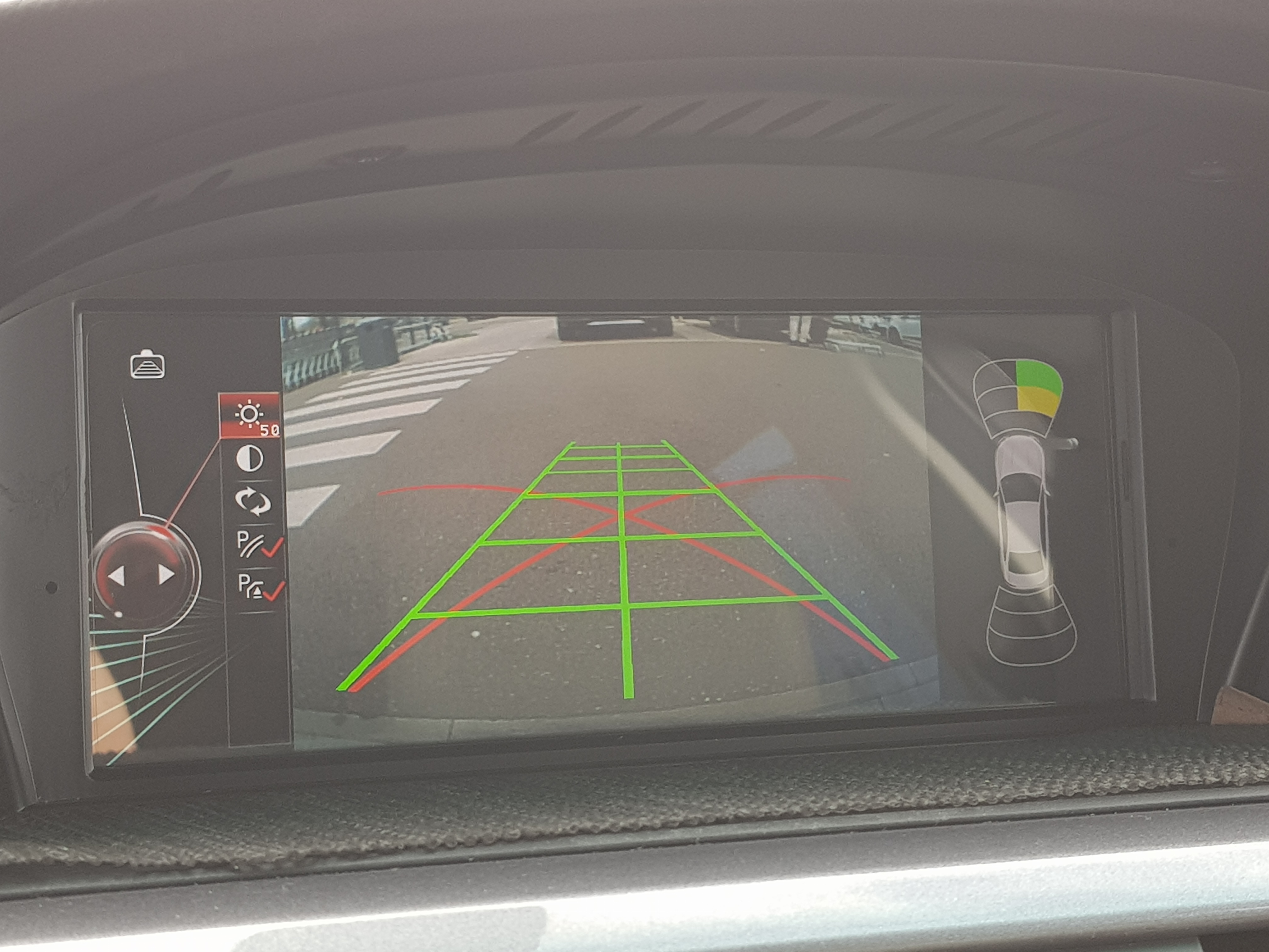

    Вы считаете это плохим углом обзора? Когда камера захватывает даже номер по вертикали, по горизонтали вполне широкий угол, с ненапрягающей кривизной, в отличие от более широкого рыбьего глаза. По мне у этой камеры опимальные углы обзора:

    Не знаю может это у меня такое восприятие и это действительно неплохой угол, а мне кажется что он такой же как у моей камеры и углом обзора своей я не совсем доволен. Завтра загружу картинку.

    А да у меня е61 и она не такая высокая как Х5, скорее всего в этом проблема и по сути я вживую функцию задней камеры видел только на такой же высокой машине.

    Вот как-то так. Камера с кнопкой багажника и отрегулировать её по высоте ни как.

    Вот тут углов обзора явно не хватает, в первую очередь по вертикали. Край бампера должен попадать на экран, иначе неудобно парковаться.

    Мне кажется что она наоборот сильно в низ смотрит.

    Если бы сильно вниз, то бампер хотя бы захватывала, а так... и бампера не видно, и горизонт низко. В общем, угол по вертикали явно недостаточный. Поэтому и рекомендую проверенную камеру с матрицей Sony в штатное место, там всё как надо.

    Я конечно не знаю как там у Х5-х обстоит дело со штатным местом под камеру, но у меня такого места нет и без ковыряния дырок есть только две возможности установки. 1 с кнопкой багажника и 2 с подсветкой номера... ну да и остаётся вариант найти камеру с матрицей Sony под первый или второй вариант.

    Сорри, думал, что на всех бмв, как на Е70, штатное место под камеру идентичное. Тогда да, искать камеру с матрицей Сони в ручку двери, возможно, имеет смысл посмотреть у рекомендованного продавца Disontel.
