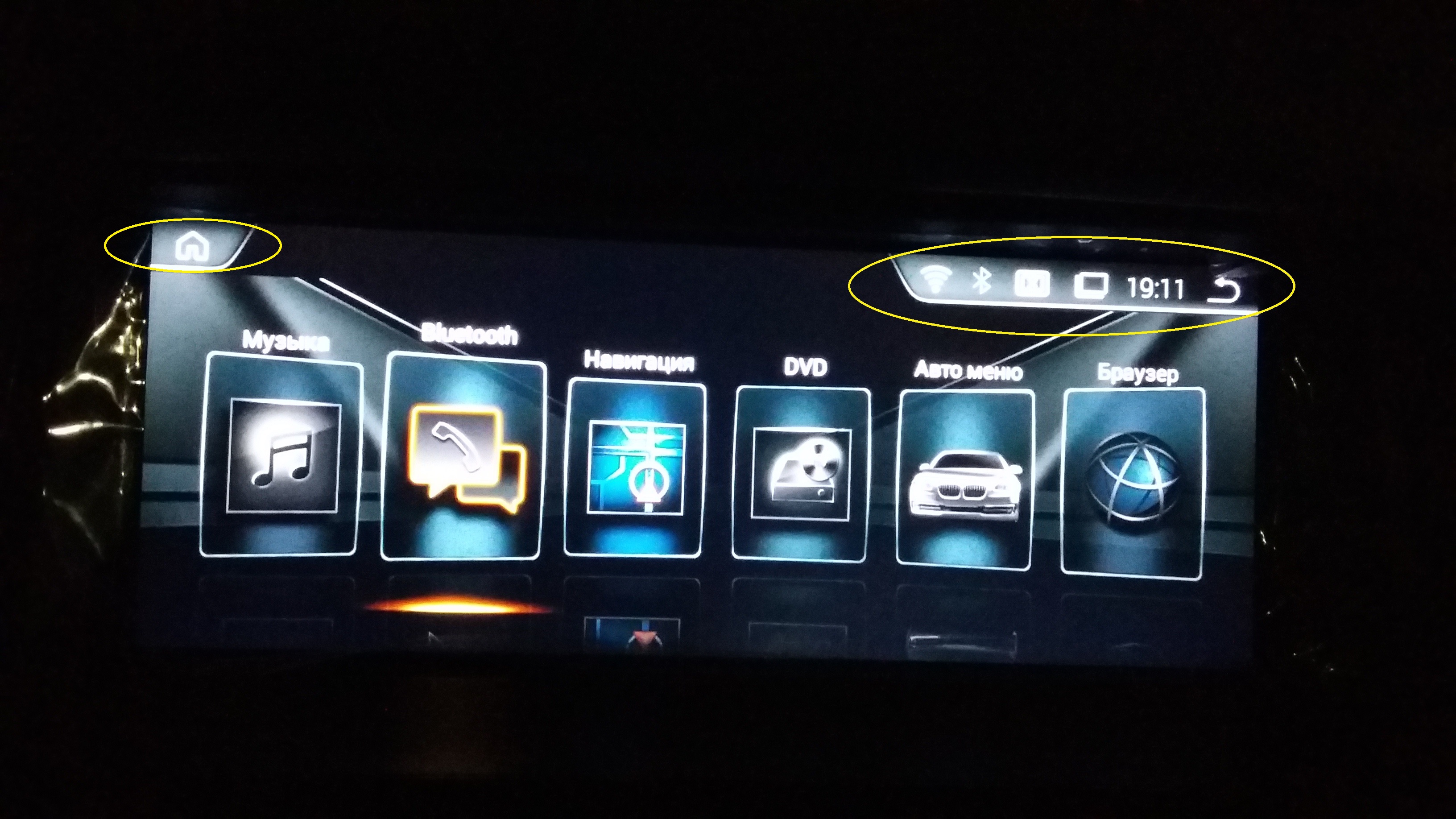

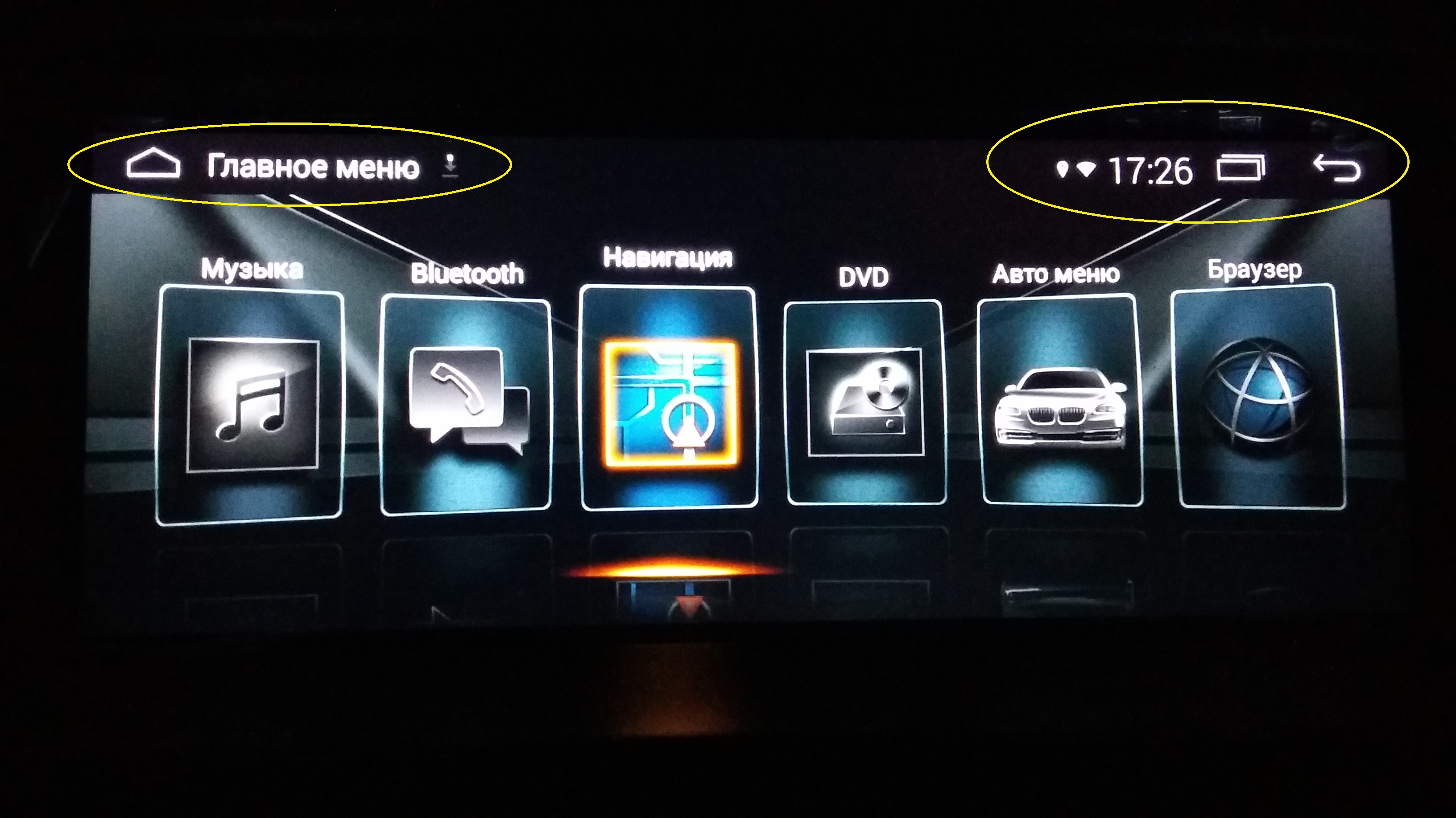

    Заметил у себя вот такие особенности, с чем связано и закономерность пока не ясна.

    Тоже замечал. Взаимосвязи не заметил, но вроде не баг.
    Из оставшихся багов, у меня их два:
    - иногда не работает джойстик idrive, если андроид еще не загрузился, включить заднюю передачу и камеру
    - на руле переключение кнопками муз треков происходит наоборот: вниз - вперед, вверх - назад
    Требует привычки, но напишу китайцам, чтобы разработчики исправили в новой прошивке

  23. evg016
    evg016 Участник тусовки
    5 окт 2014
    138
    Загружались Яндекс карты и обновились пару приложений.
    #713 evg016, 23 окт 2017

  24. Shiller

    Я имею ввиду, может поэтому менюшка поменялась
  25. evg016
    5 окт 2014
    138
    Нет с этим не связано, может поменяться после повторной загрузки, если машина полностью не уснула загружается уже без значка блюпуп. (Предположение) Наблюдаемся )).
