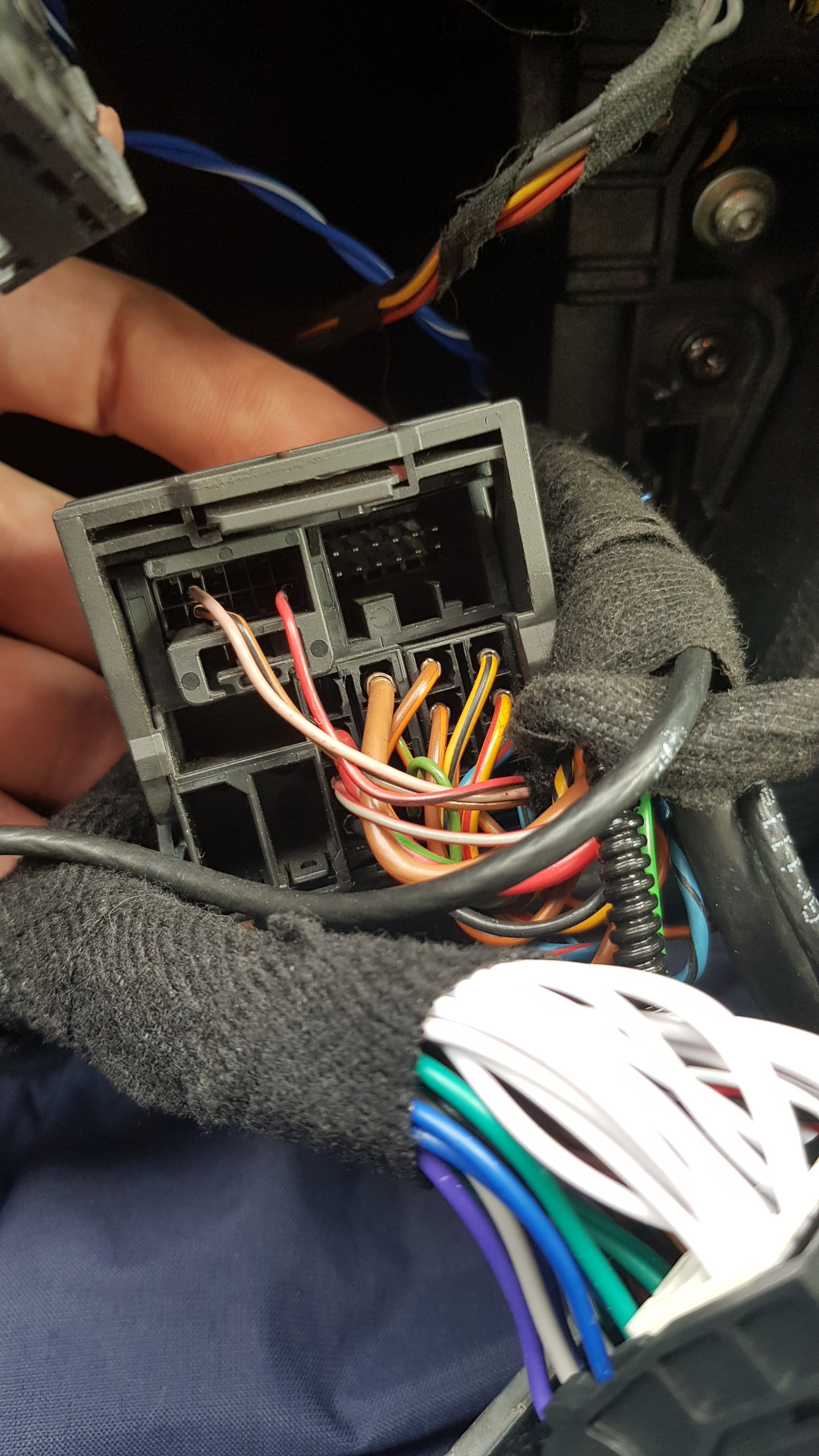

    Когда начал в инете искать с чем могло быть связано отсутствие звука слево, наткнулся на проблему с «коробочкой» но у меня ее нет.
  2. Kolin90
    Kolin90 Новичок
    16 май 2019
    8
    Свердловская обл.
    А для верняк в режиме Андройд соединил белый провод aux из чудо устройства, проводом 3,5-3,5aux с штатным разъёмом в подлокотнике, лево начинало петь. Тут и понял что дело в чудо косе из китая

    У меня в проводке нет синих и белых проводов которые Вы описываете.Но у меня CIC

    Ну как же, вот китайская инструкция для CIC (для ССС, думаю, тоже самое) и там эти провода.

    У меня в комплекте другая проводка,без синих и белых витых проводов

    Это подозрительно. Может из первых пробных выпусков 8.1?

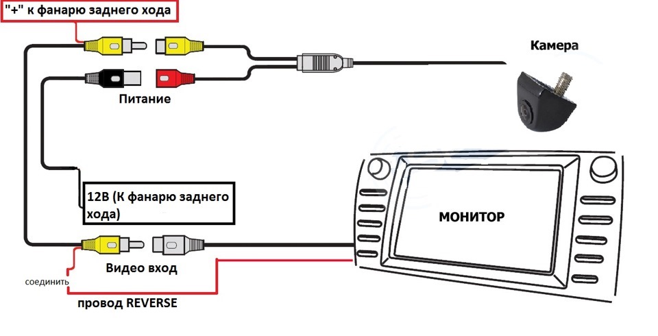

    Также еще непонятная хреновина с камерой заднего вида, заказал китайскую соньку и подключил ее по следующей схеме... так вот со стороны багажника получается, что мы объединяем плюсовой провод от питания камеры с плюсовым проводом от сигнального провода и остается минусовой от питания камеры по идеи нужно 2 плюсовых провода подключить к плюсу лампы заднего хода, а минусовой провод от питания к минусу лампы заднего хода и вот тут начинаеться хрень... при включении заднего хода изображение рябит, а если эти провода отключить от разьема лампы заднего хода то изображение не исчезает а становиться четким... и тут я затупил )))
