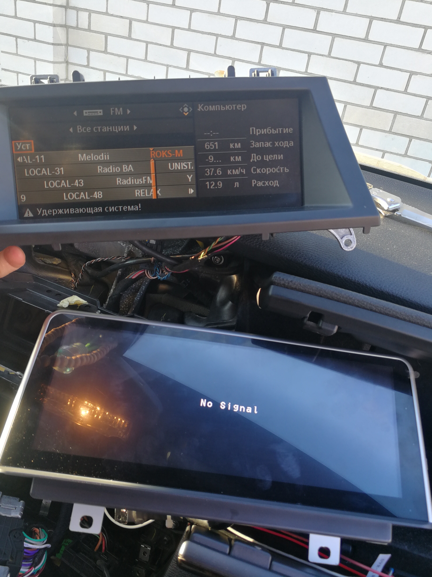

    Здравствуйте, может кто сталкивался, ситуация получилась такая, после установки девайс с 7.1 на борту работал но не с правильным разрешением для штатного изображения, потом просто все погасло и : IMG_20190416_200300.jpg IMG_20190417_092151.jpg хотя при переключении на систему андроид все работает IMG_20190416_200254.jpg IMG_20190416_193921.jpg и при подключении на старую голову все отображает корректно IMG_20190417_183901.jpg , кто может знает в чем дело, китаец пишет что вышлет новый дисплей, но ясно же что не в нем дело

    Очень похоже на проблему контакта матрицы с шлейфом от дешифратора. Так что если китаец вышлет новую балалайку, то это хорошо.

    А почему тогда при переключении в режим андроид все работает, но немного остаются следы заплыва экрана от изображения штатной системы, но потом они медленно исчезают

    Потому что часть шлейфа не работает.
    Вот так примерно это ювелирно лечится, снимается анизотропный клей/скотч и заново приклеивают.

    Про проблему No Signal написано на первой странице темы. Это случается на любой версии Андроида. Для начала нужно выбрать правильный формат экрана выбором подходящего размера экрана/авто в Заводских Настройках. В некоторых несоответствующих форматах изображение может срываться на No Signal. Возможно, плохой контакт LVDS разъема на плате (один соклубник пропаивал на 4.4, после этого глюк прошел). Можно попробовать в заводских настройках изменить вариант усилителя Alpine/Harman - это ни на что не влияет, но после этого при перезагрузке Андроида бывает глюк исчезает, хотя бы на какое-то время.

    Нет сигнала это когда штатный кабель вообще отключён, а при подключении появляется Screenshot_20190418_091546_com.huawei.himovie.overseas.jpg в настройках все параметры вроде правильно, может кто свои сбросить на Е70 2009

    У меня такая рябь иногда появляется перед черным экраном No Signal (подозреваю контакты LVDS на плате). Аккум заряжен нормально?

    Два дня назад такое было, отсоединил андроид, снял тряпишную ленту с разъема в который вставляется провод от штатной головы. Там провода на соплях припаяны и залиты силиконом, два провода были оторваны, перепаял, залил пластиком, заклеял изолентой, замуровал тканевой изолентой шоб руками потом было не оторвать. Все работает

    А в целом пришли к выводу что что то с материнской платой, продавец заманал меня мутить , вмешалась али , в итоге я отправил обратно а китайцы одновременно выслали новое, затраты за пересылку 2850р взяли на себя..жду новое .
