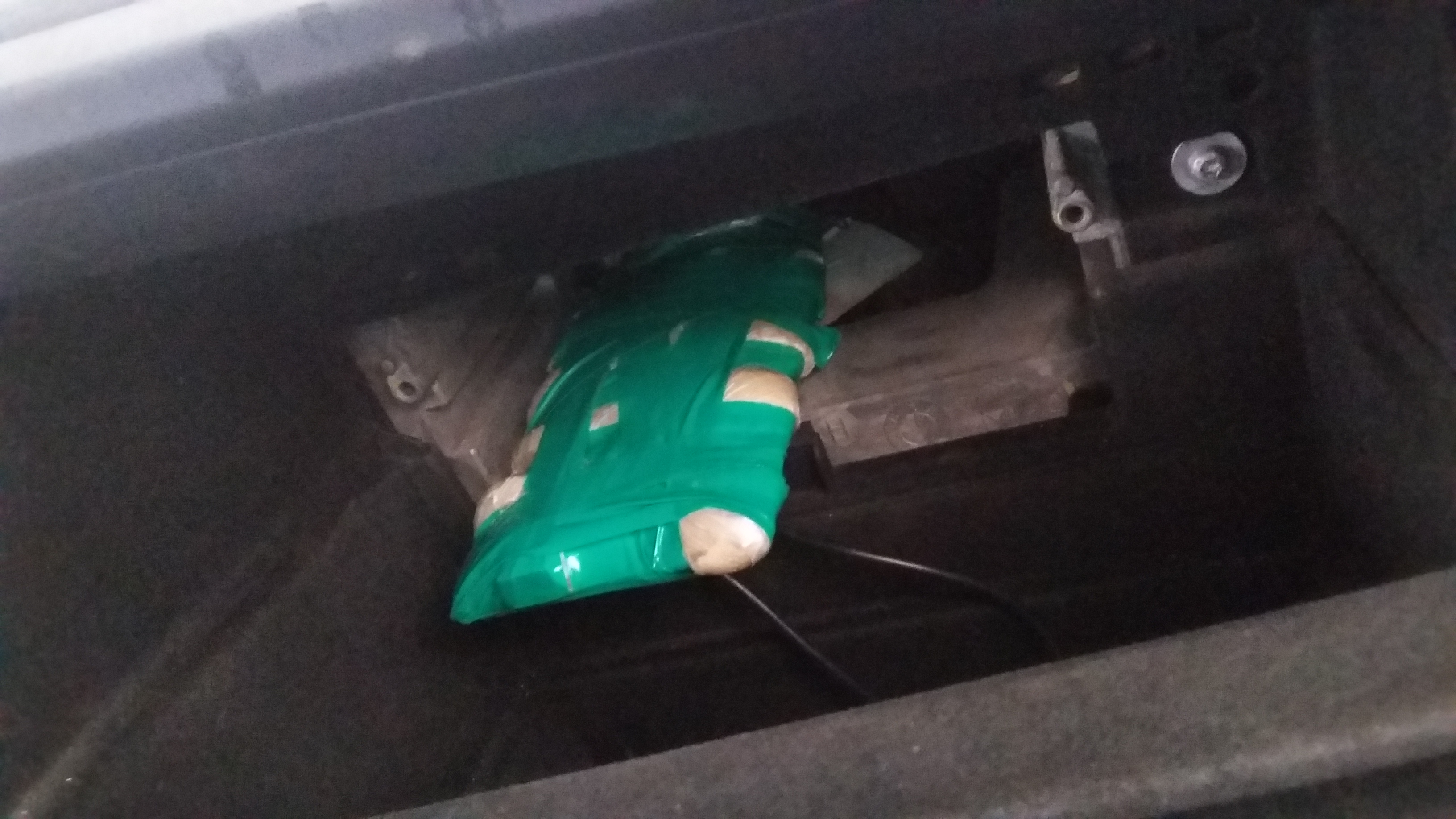

    Балалайку от сойка андроид 8.1 получил давно, поставил на следующий день
    И как назло совпало, пропала зарядка, с перепугу снял всё
    Зарядка появилась. На следующий день пропала, но оказалось, что дело совсем не в балалайке ,совпало
    Сдох реле регулятор в генераторе, поменял, всё ок

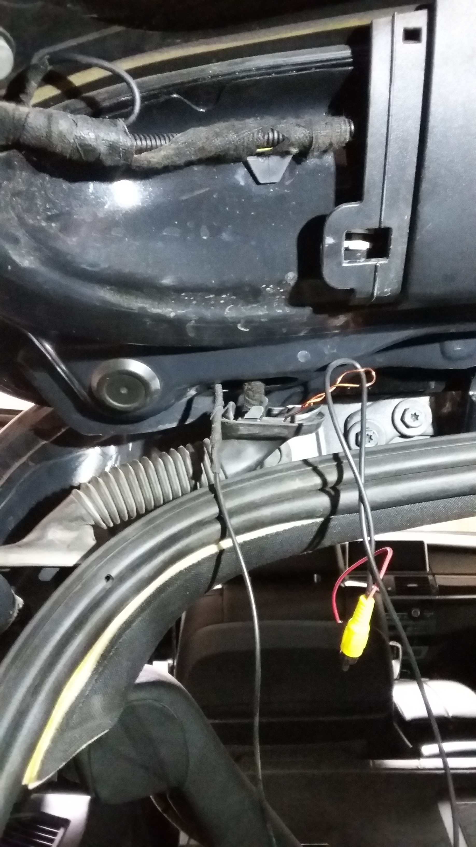

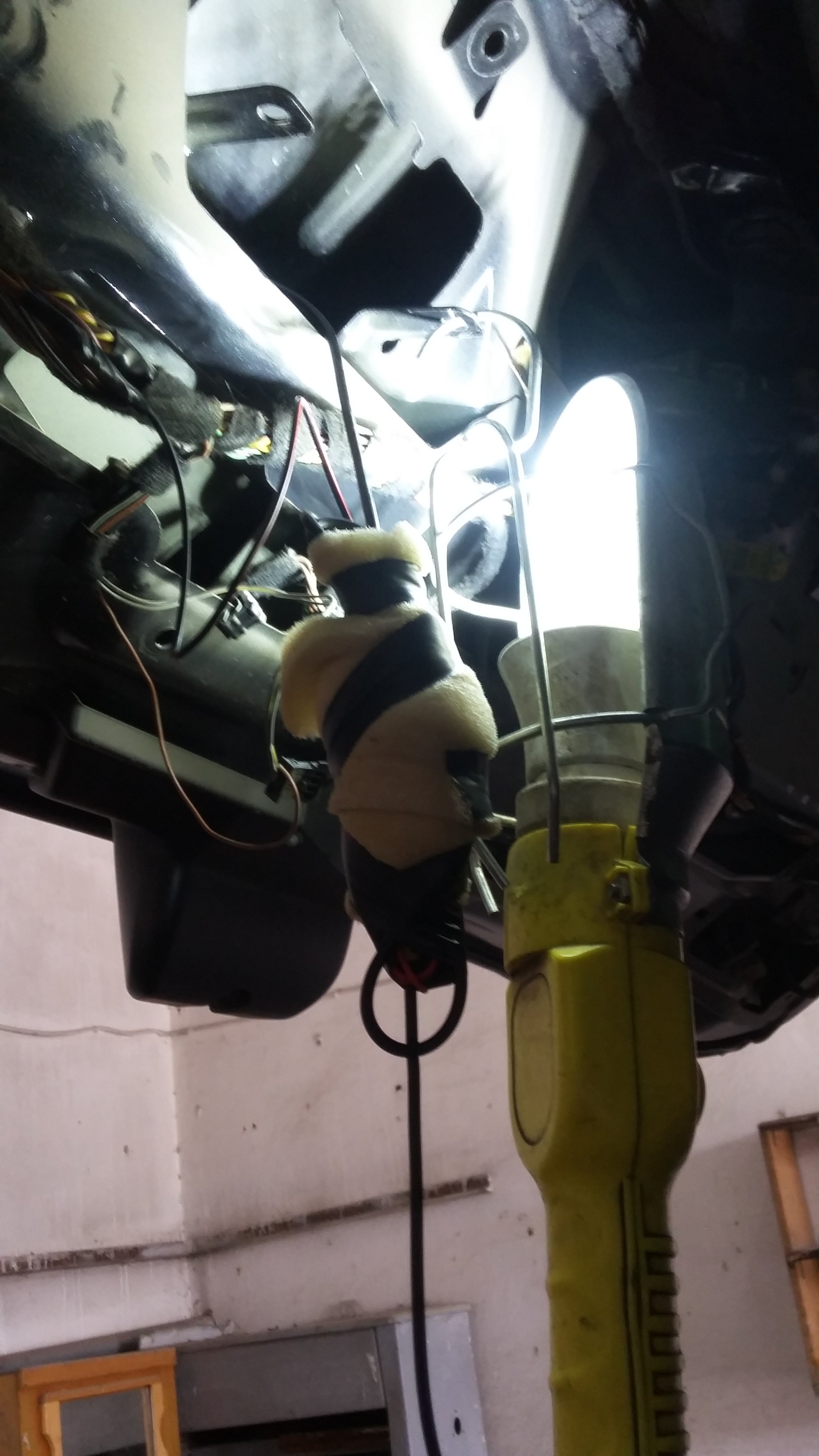

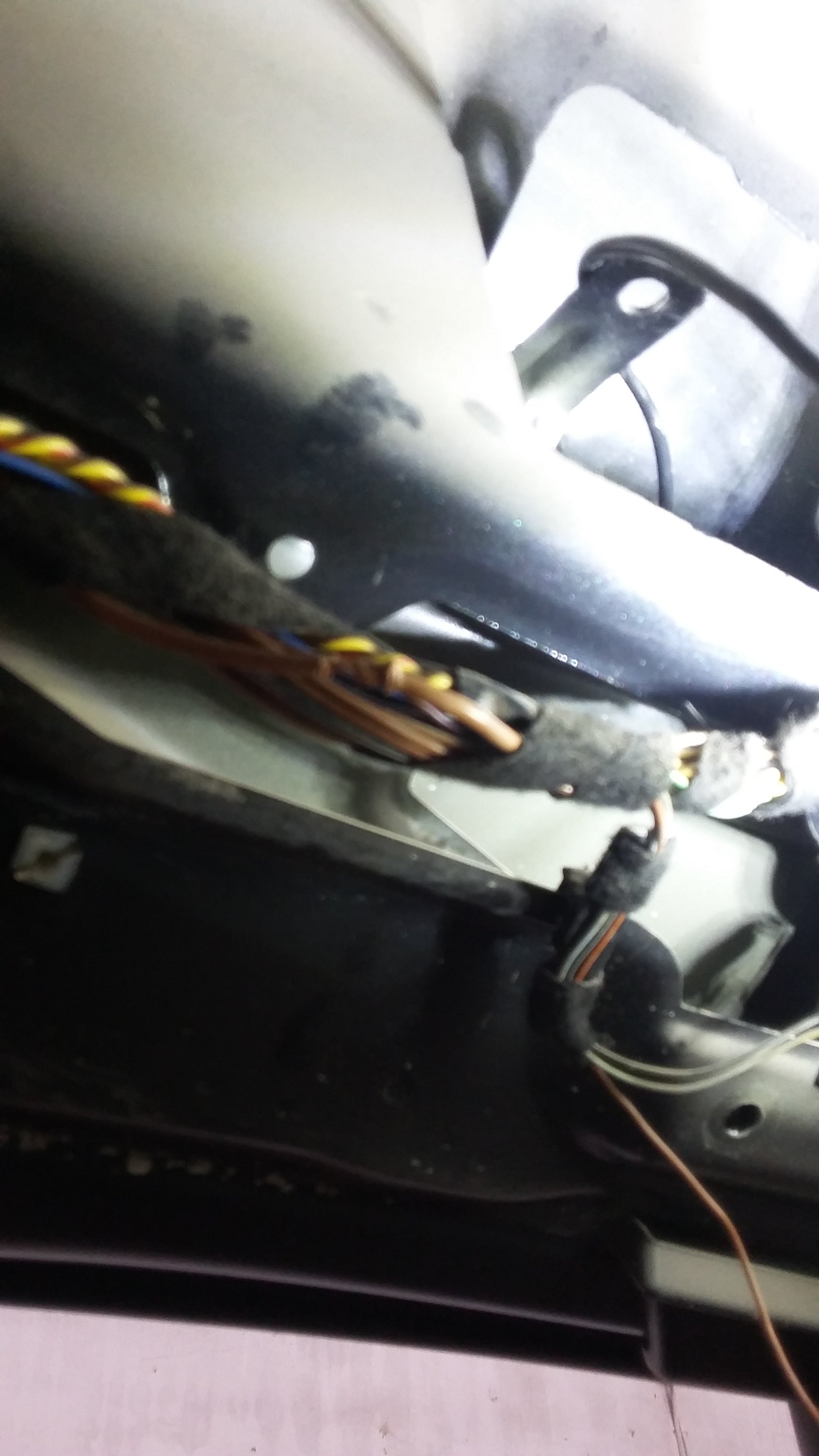

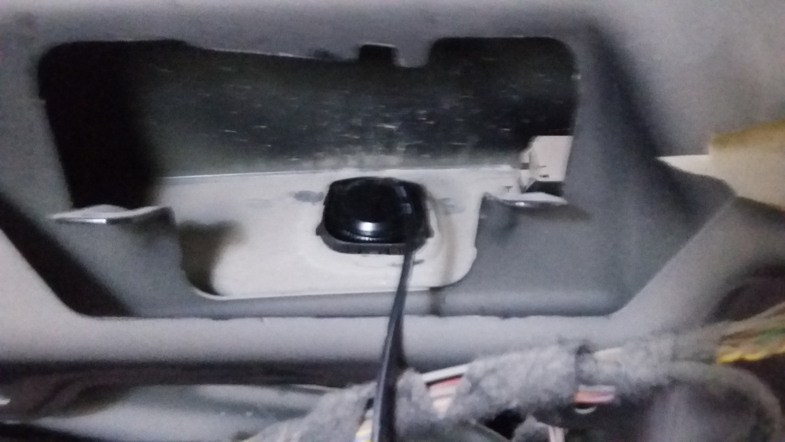

    На следующий день всё поставил обратно . С установкой проблем никаких, всё элементарно , звук с балалайки пошел сразу без кабеля в подлокотник (ССС комплектация TV блютуз навигация wi-fi ) Антенну GPS подключил через удлинитель штатную, спутники видит даже в боксе под крышей, а в мафон штатный воткнул антенну от балалайки и затолкал за него место там есть(чтоб не было ошибок по диагностике), а да косу от балалайки приходится чуть помучиться чтоб затолкать левее от мага, иначе маг не садится до конца . В косе есть коробочка фильтра по питанию. Тяжело, но заталкивается за воздуховод в сторону бардачка.
    Камеру заказал из головы ветки с матрицей сони под штатное место, камера понравилась качеством картинки, единственное, угол захвата маловат, но, в принципе, для заднего вида - за глаза. Пустил провод по левой стороне по крыше ,провода в комплекте, что шёл, не хватило чуть-чуть, пришлось удлинять. Микрофон от старой гарнитуры поставил в левую стойку (через блютуз телефон при разговоре слышны наводки, хотя пока не уложил провод было идеально, быстрее всего, качество провода которым удлинял) пользуюсь штатным, а для Алисы работает хорошо . Родной дисплей разобрал, вытащил плату, обмотал её поролоном и изоплетой, подключил разъем и положил за бардачок , теперь при диагностике не горит красным ,что нет экрана. Но есть ошибки по датчикам света и температуры дисплея ни и обрыв видео кабеля. Ну и на по поводу самой балалайки - нравится, в салоне смотрится
    не нарушая дизайна. Проблем с зависанием, притормаживанием нет никаких, ни при выборе треков, ни при навигации. При включении парков, музыка в штатном меню не вырубается, в штатном выключается, время у нас +3 от Москвы, такое ощущение, что балалайка берёт его по M-bas, при загрузке эндрю две секунды показывает время то, которое было при выключении, и сразу выставляет как в на родном щитке приборов . Ну и минусы. Звук, в принципе, чистый, нет никаких наводок. Хоть мне и медведь на ухо наступил, "БЗЫ-ПСЫ" при том когда идет речь режет конкретно. Скачал пару плееров с эквалайзерами, убирал звук в меню анройда, всё безрезультатно. Может кто пробовал втыкать в УСБ ЦАП для звука? В ветке писали, что вроде андроид 8 поддерживает . А, да, в установил Яндекс.Навигатор, никак не могу убрать звук Алисы, орёт как бешеная, все настройки в меню убирал .

    Зачем по левой стороне, когда по правой ближе к экрану? Там бы кабеля наверняка хватило.

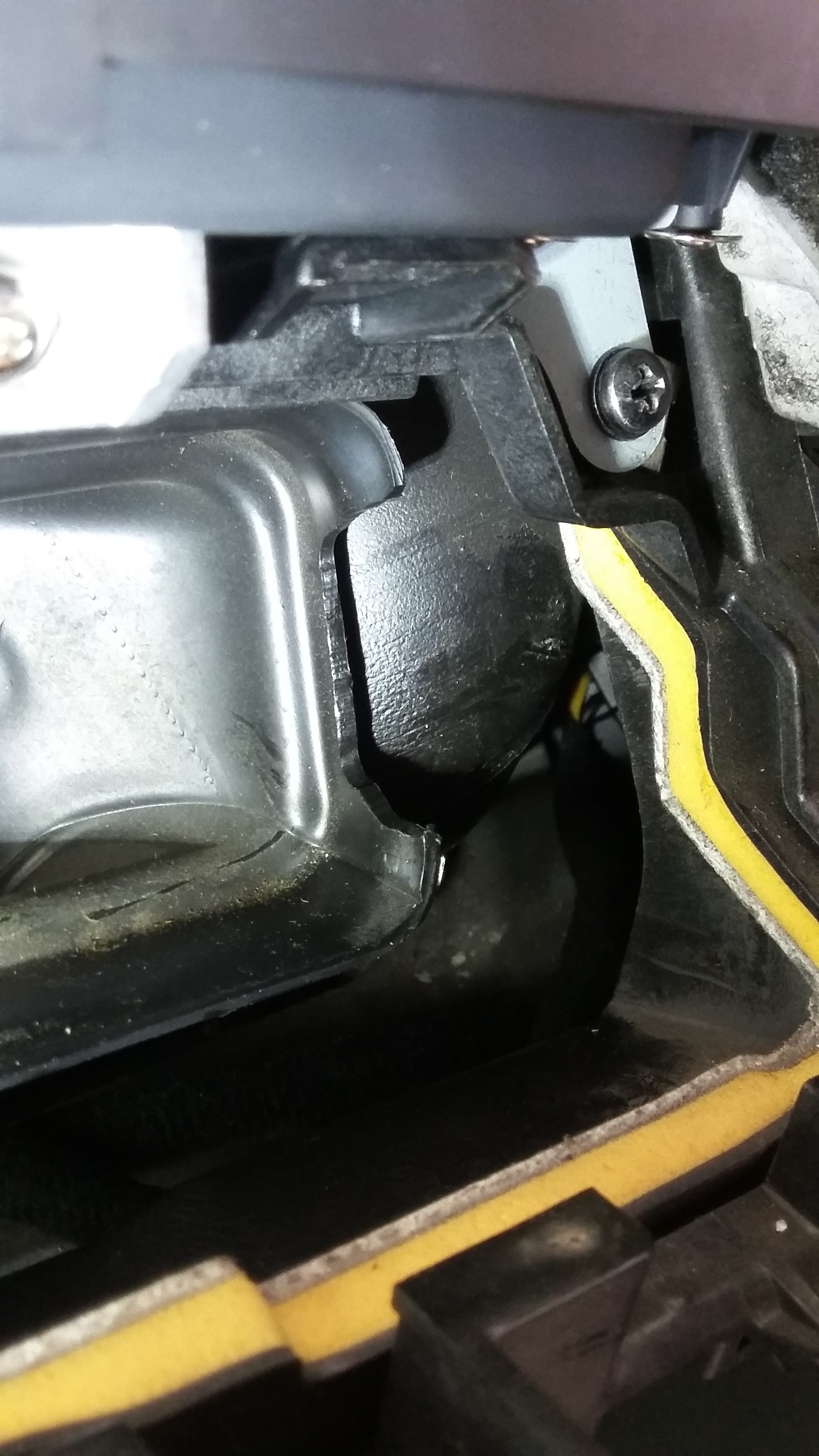

    Вернулась моя голова из ремонта из Китая (месяца полтора туда-обратно + 72$ пересылка). Свежая прошивка. Наклеили новую гарантийную пломбу.
    Первым делом накинул все шлейфы и включил "на весу" чтобы удостовериться в работоспособности тела- ОК , дроид загрузился. Разобрал салон, всё установил, подключаю все разъемы в процессор и слышу характерный звук электрического разряда и через секунду появляется дым из корпуса....
    ...кроме слов пиз*ец, произнесенных раз 50 подряд и дикой злости на всю эту историю, у меня не было. WTF ??? Why Me???
    Через некоторой момент приходит осознание, что снова ввязываться в авантюру с ремонтом никаких сил нет, и я решаю срывать нах пломбу и лезть внутрь для оценки ущерба.
    Сгорела силовая дорожка +12В. Почему так , если все разъемы устанавливались в свои гнезда? Перепутать невозможно! Единственное предположение, что необходима некоторая последовательность, хотя это бред.. Но факт есть факт- дефект налицо.
    В общем проложил новый провод и в качестве предохранителя установил резистор 1Ом. После этого включилась без последствий. Аллилуйя :)
    Пока работает, но со стабильностью пока есть вопросы.

    Пустил по левой, потому что микрофон в левой стойке. Тянул провода вместе.
