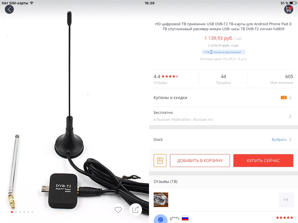

    Прикольно!
    А антенны надо наружу на кузов выводить обязательно или внутри можно оставить?

    Я на крышу поставил пока,на ходу изображение естественно пропадает,да и не к чему на ходу телек смотреть.На месте показывает отлично.

    У меня были плоские, одну под плафоном спереди спрятал а вторую взади. На ходу в городе норм было, а за городом не очень только когда стоишь.

    можно и так,я меня на какой то машине в заднем спойлере стоял,нормально ловила
