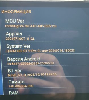

    ALL
    Кто-нибудь ставил на GT7Hpro прошивку по ссылке от 16.07.2026.? Можете скрин версии скинуть и по работе камеры сказать?

  21. pa_ul
    pa_ul Участник тусовки
    16 фев 2023
    190
    Обновил до v.182023 от 16.07.2026. Камера работает все еще с задержкой.(
    maybe29 нравится это.

  25. serge858
    serge858 Живу я здесь
    26 июн 2012
    8,683
    Задержки камеры замечены на больших 2К экранах, когда разрешение экрана выше разрешения камеры.
    pa_ul нравится это.
