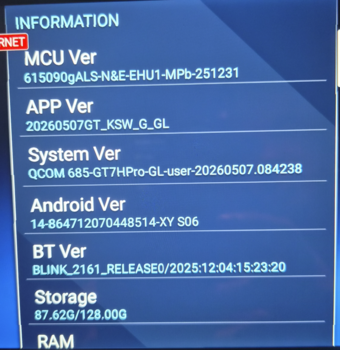

    Да голосовая кнопка не работает с андроидом. Пытаюсь у китайца выдавить есть ли другая прошивка MCU. пока без результата.
    На счет скрина хорошо подмечено, мне надо проверить, я запостал то что мне прислал китаец когда я заказывал, даже не проверил что там на самом деле. Но думаю что CIC MCU у меня бы не работал совсем.

    Скрин с инфо из машины.
