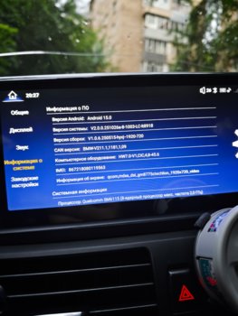

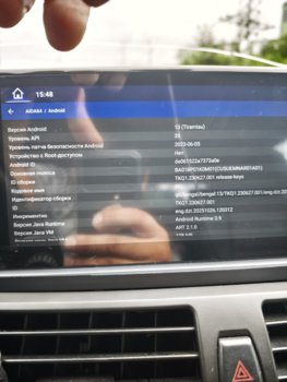

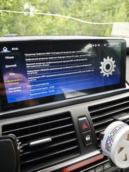

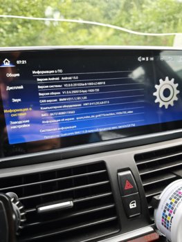

    Всем привет. Досталось это чудо инженерной мысли. Рисовый друг отказался возврат делать, озон тоже не помог. Поэтому за неимением горничной, будем е.....ть дворника. Работает не плохо, звук хороший, но бесит что не работают кнопки переключения трека на руле. В инженером меню настроек минимум, что касается выбора can, то их вообще нет. Вопрос первый:
    Можно ли как то поженить эти кнопки с андроидом?
    Второй: где взять прошивку на этот хлам?
    Третий: возможно ли взять прошивку от другой модели с полностью идентичными параметрами (такую как на последних 2 фото)?

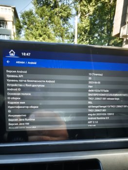

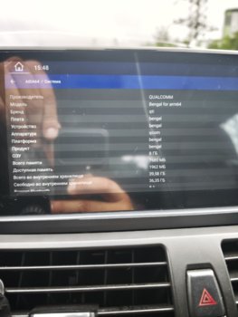

    Привет. Не сталкивался с таким хламом?
    Номер сборки TKQ1.23.06.27.001 release keys
    НЕ работают кнопки переключения трека на руле. Джойстик работает. В меню заводских установок вообще не пункта связанного с кан.
    Вопрос в следующем: можно ли как то поженить эти кнопки? Может приложение какое есть? Или другое меню заводских настроек? (у меня на мтк было 2 меню)
