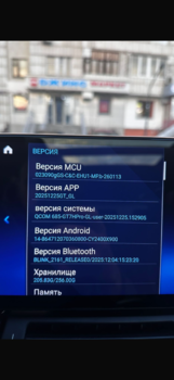

    Здравствуйте друзья! Где найти крайнюю версию прошивки и mcu для Mekede mn-g 2k? GS, Sd685 gt-7pro 12.3. В шапке темы ссылка на Яндекс диск не активна

    MCU для какой штатной системы?
    GT7Pro это A13?

    Вот это стоит сейчас. Присутствует проблема с нестабильной работой камер 360. Лечится остановкой приложения «обзор 360» в настройках андроида и последующим запуском. Также система может внезапно перезагрузиться рандомным образом. Хочу обновиться в надежде что эти косяки излечатся. Сброс до завода не помог.

    У вас А14. MCU января 26г, новее не видел.
    Версию приложений можно обновить на
    Янв 26:
    Файл можно получить по ссылке:
    update14_2.zip
    https://disk.yandex.ru/d/qvKoPoP1gwiOCQ
