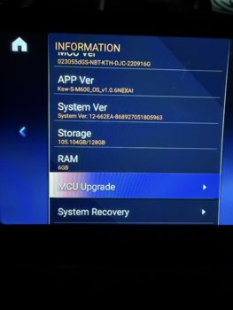

    всем привет. приобрел б/у магнитолу, столкнулся с проблемой обновления. стандартными способами не обновляется, меню рекавери отсуствует. при нажатии/зажатии кнопки просто черный экран, далее загрузка как обычно. долгое общение с чатом gpt привело к пониманию что единственный способ обновиться это установить edl прошивку. поделитесь реурсом на образы. ну или буду рад советам.
    магнитола для Bmw f32.
    хар-ки: m600 GS 6RAM 128GB NBT.
    текущая версия Ksw-S-M600_OS_v1.0.6NEXAI
    последнее на что пытался обновить: Ksw-S-M600_OS_v1.2.1NEXAI-ota
    цель была дойти до 13-го андроида поэтапно обновляя..
    к сожалению процесс обновления тупо не стартует
  10. Shamanix
    Shamanix Старожил
    8 дек 2021
    4,404
    ХЗ почему ChatGPT обходит эту ссылку стороной #26724
    Перед обновление сброс до завода
    https://www.viovox.eu/updates-upgrades

    Не стартует обновление (
    Подскажите, что еще модно попробовать?
    может mcu обновить? Я правда не зню
    Что это. Но при нажатии - no upgrade file. Какбужто модно записать что-то на фшелку ждя оьновления.
    System check update - ничего не происходит

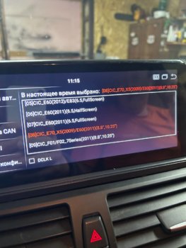

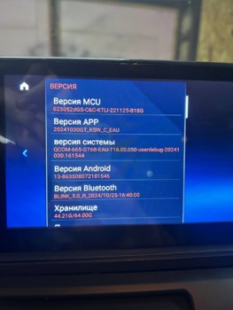

    Всем привет! Помогите, пожалуйста, найти актуальную прошивку MCU для Android-магнитолы.
    Автомобиль: BMW X5 E70
    Устройство: Платформа KSW / GT6B (Qualcomm Snapdragon 665)
    Проблема: Не работает переключение на штатный экран (CIC/CCC). Пишет нет сигнала.
      63.3 КБ
      27
      86.5 КБ
      30
      96.7 КБ
      21

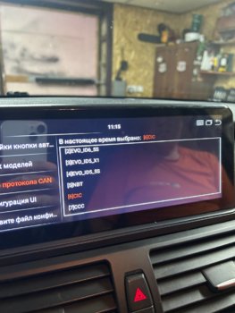

    Для Е70 текущая MCU подходит, если конечно у вас мультимедиа не поменяли на NBT.
    Причины скорее в другом, проверяйте настройку CAN Протокола и размера/разрешения штатного экрана в Заводских настройках.

    Сначала все работало, хотел установить камеру заднего вида. Подключил на желтый тюльпан на плюс. Камера не загорелась. Отключил собрал все назад и перестало выводить изображение с штатного монитора. Андроид магнитолу сбрасывал до заводских не помогло. При этом шайба работает и на андроиде показывает литры в баке и скорость,но при нажатии переключиться пишет нет сигнала.Пробовал менять на CCC но пункт для е70 есть только CIC. Пробовал другие модели так же нет сигнала.В чем может быть проблема?
      110.9 КБ
      34
      109.1 КБ
      30
