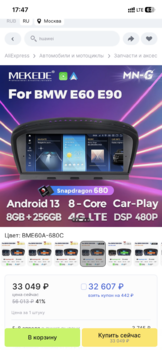

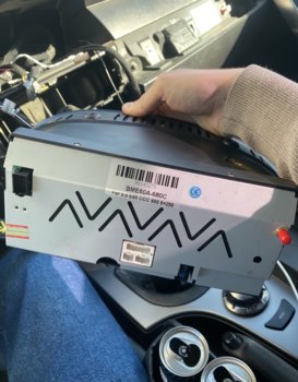

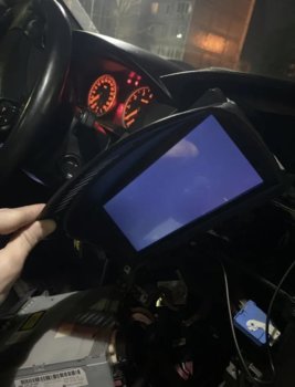

    Парни, помогите кто сможет)
    Купил себе ГУ андроид на bmw e60 2003 мафон стоит m-ask
    После установки горит только черный экран и все(
    Брал б/у продавец утверждает что работал 100% снял его так как продал машину по дешовке
    Продавец не морозится, даже предлагал у него установит при покупке(мне это на тот момент было не удобно)
    Есть вариант что слетела прошивка?
    Reset пробовал тоже не помогло, просто тухнет экран и сново загорается.

    Мутный вариант приобрели, возвращайте или пусть устанавливает продавец. Там явно проблема с загрузчиком андроида. Прошивка не может слететь. Попробуйте на столе включить без кан шины, подав только питание 12В плюс и минус.
    Михаил”/e60 нравится это.
