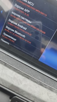

    1. Выполнил все 4 пункта, после сброса до заводских также не видит файл обновления прошивки, а mcu обновил
    2. после обновления may, все кнопки и шестерня drive перестали работать в андроиде/ магнитола не выключается заглушив мотор и вытащив ключ зажигания. Откат до заводских не помог, наверное в настройках надо включить, подскажите, что делать ?

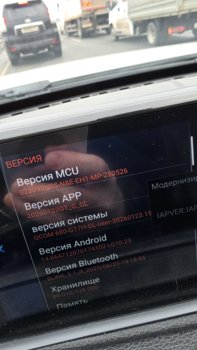

    Выложите фото системы до всех манипуляций и фото на сейчас.

    Колесо и кнопки отрубились из-за чужой CMU. Нужно родную накатить. Какая версия MCU была до всех манипуляций с обновлением? Вот её надо запросить у китайцев и обновить MCU. Тогда все встанет на свои места, а потом уже возвращаться к вопросу обновления ПО.

    023090gGS-C&C-EH1-MP-250912c была. Может у кого из соклубников есть? А то китаец Джек крайне редко отвечает

    На моем экране GT7HPro стоит один в один. Залил на яндекс диск. Обновляйте CMU. Должно все заработать.
    https://disk.yandex.ru/d/M-p3Vqz_WNRhQA
    А потом обновляйте ПО файлом с предыдущей страницы. Это ваша прошивка ПО.
