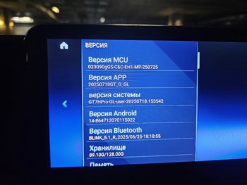

    Хоть какой то плюс от андроид 14 :) А что там за версия ПО? (лучше скрин о системе). Так то такая возможность была и на других версиях андроида при условии отключения прав доступа к bt андроид у китайского лаунчера (Bt-ksw), OBD пробовал цеплять к BT? (не ELM, что нить посолиднее) И подсоединить два телефона по Bt к андроиду? Хотелось бы понять, как в таком случае будет с телефонами взаимодействовать Zlink

    Скрин ПО не делал, но эта фича доступна не на всех А14, только на новых чипах, которые пошли с декабря 25го.

    DualBT интересная вещь. Это только на новых Слим? Gt7hpro никак прошивкой не добавить? Железо там вроде свежее.
    Хотя на самом деле в e71 cic штатный Bt играет на мой взгляд даже хуже чем телефон/цап в аукс.
    Кстати говоря где бы найти прошивку на это устройство новую? Видел в теме, что есть те кто купил и там новее GT7HPro-GL-user-20250812.143220

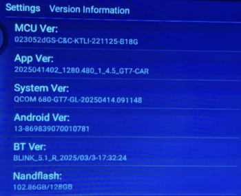

    Подскажите, обновил прошивку "удачно" теперь все время "No signal" (фото до момента прошивки), как то восстановить возможно или полный труп?
    Завод НБТ работает в штатном режиме, только android "no signal", кнопка ресет не помогла

    Продавцу лучше написать. Видимо не ту прошивку ему скормили

    В этом и проблема, я тоже подумал что прошивка не та, я то понимаю что я виноват ибо машина такая уже мне попалась, ставили эту магнитолу еще в 2023 году, еще и покупалась по месту даже уже того продавца нету, даже нету понимания кому из китайцев писать ))) и то я думаю врятли они помогут так как найти реально чья магнитола я думаю нереально в китае

    Ответ от китайца:
    Если вы когда то поставите не ту прошивку которая нужна для вашей магнитолы, то она станет кирпичом.
    Признаки: все время будет "No signal", камеры и штатная система полностью работает.
    Поэтому лучше не накатывайте прошивки, можно только то что даст китаец именно вам...
