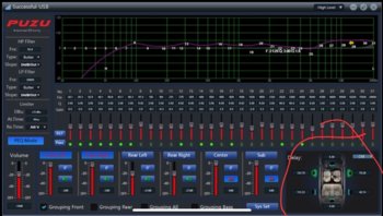

    Ну на ф30 идёт звук-питание на подсидельники , а потом на передние колонки. Зад отдельно. Ну по сути правильно.
    На их сайте можно скачать прогу для виндовса и с ноутбука настраиваешь. На фото вид меню настроек.

    т.е. задержки регулируются только лево-право и перед-зад.
    смысла в этом чудо dsp за 15 тр не более, чем он стоит. Если вообще есть…

    Ну правильно, чтобы сцену отцентровать на водителя и выровнять ачх.
    Ну он с усилителем ещё идёт. Каждому своё конечно

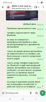

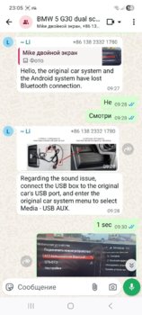

    ну в штатном меню ты ж вибираешь откуда брать сигнал: у меня выбран usb-aux. естественно штатное радио не работает. Телефон по блютусу подключается к авто и когда мне звонят, музыка\видео с андроида приглушается и приоритет телефонный разговор.
    После того как сделали по инструкциии китайца телефон по блютус заработал) а вот или андроид звук или штатное радио приходится выбирать(
    А хочется что Алиса маршрут указывала и играл радио Максимум ;-)

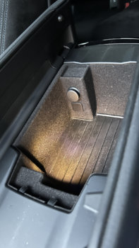

    да я установил приложение радио на андроид, но чет со звуком беда) ладно это я уже придераюсь, если посидеть часок с эквалайзером все можно настроить) надеялся что можно запаралелить штатное радио и aux
    но теперь я столкнулся с другой проблемой единственный usb порт у подстаканников у меня занят usb шнурком от андроида, вот теперь ищу как поставить штатный разъем usb в подлокотник(у меня там заглушка под usb ниже прикуривателя) чтобы дотянуть туда кабель usb от андроида) у подстаканников он сильно мешает

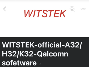

    Название системы на SD685 #29345
