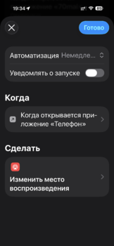

  10. DANger-X5

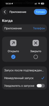

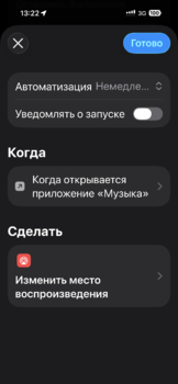

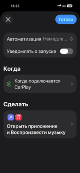

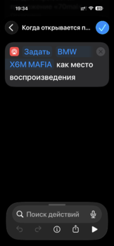

    Это не совсем команда :) настраивай автоматизацию в авто, чтобы было видно сопрягаемое устройство, вот иануал https://www.iphones.ru/iNotes/etu-fishku-nado-poprobovat-obyazatelno-vsem-vladelcam-airpods-01-15-2020 IMG_8977.png IMG_8976.png

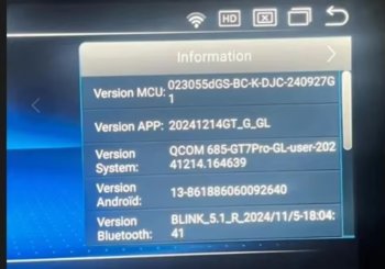

    что мешает показать информацию об устройстве, чтоб не заниматься гаданием? :)

    Дима, у меня проблема, что иногда, когда звоню или принимаю звонок, автоматически не переключается на оригинальный блютуз, в остаётся в карплее и, соответственно, микрофон гу используется. Так вот я думал, что можно командой сделать, чтобы при поступлении звонка автоматом перекидывало на родной блютуз с помощью команды (или автоматизации).
  22. Shamanix
    Shamanix Старожил
    8 дек 2021
    4,404
    При исходящем звонке - обычно автоматом происходит переключение на штатку, работает четко. А вот с входящими не всегда. Я все верно понял, выше четкая инструкция :)
    Создаешь автоматизацию. Можно указать несколько приложений.
    Правило, когда приложение активно на экране
    Идет переключение на штатную голову автомобиля по BT
    Чтобы это настроить, необходимо свой тел подключить к штатке, иначе при создании автоматизации не будет видно соединения, которое ты должен указать для создания автоматизации

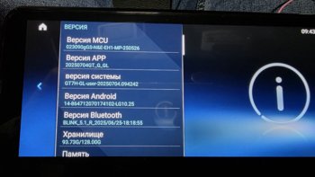

    прислали вот такое фото интерфейса, брать можно?)

    SD 685 Версия ПО (система) с 3D лаунчерами. Лучше брать SD685 c GT7Hpro без маркировки Car. И по железу разрешение экрана должно быть выше.

    4,404
    Правильные модели ZXW c системой GT сейчас продают с андроид 14

    странно, на постере у них разрешение 2400*900
    Не подскажете, чем плохо маркировка Car? продавец утверждает, что в голове есть оптический аудио выход) попросил прислать фото, может он что-то путает..

    Мекеде устаревшую модель ГУ подсовывает. Поэтому и отличается от постеров. Оптика есть у всех моделей. Но не для ваших целей. ПО с маркировкой Car это не только другой набор лаунчеров. Пользовательский опыт для KSW-GT может не срабатывать на KSW-GT-CAR. И к тому же данное ПО это ветка без продолжения.
