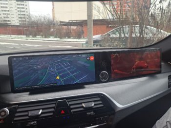

    вчера поставил)
    есть проблема всего одна: телефон при подключении через блютус к машине не работает, вызов звонка входящего машина дает, а вот звук на динамик не переводит и с микрофона не забирает.
    китаец написал надо подключить к aux usb шнур с экрана...будем посмотреть...
    все остальное яндекс навигатор, gps все работает...поставил в планшет симку для интернета.

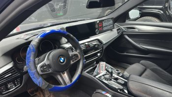

    На каком процессоре и софте устройство? Это два экрана соединены или моноблок? Интересно, как правая часть держится на торпеде.

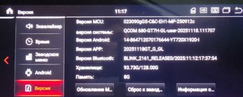

    Вопрос есть, точнее советы от Вас. Имею в автомобиле старый уже (наверное) проверенный экран на 662-м 8/128 с прошивкой ksw-t-m600 1.8.7
    Есть возможность поставить экран на 680-м с аналогичным параметрами на свежей прошивке GTH (этой версии ещё даже на меге не выложили). Скрин приложу.
    Так вот, как считаете, стоит ли и какие за/против есть? По первому взгляду на GT7H перевод на русский кривовато...

    Сделал папку у себя в облаке для А14 устройств GT7H (Snapdragon 680), внутри MCU и основная прошивка AppVer. Будет пополняться, по мере получения прошивок:

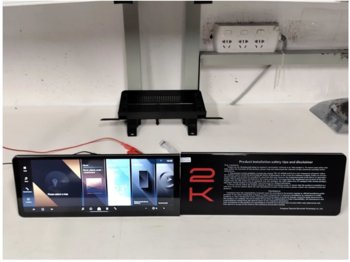

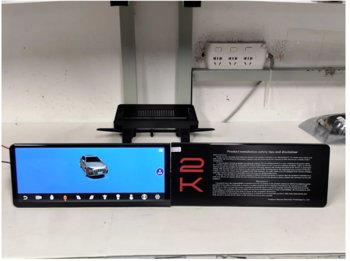

    8667 Octa 8 core 2.0GHZ*8 with car-play DSP 4G, DDR4 8 ГБ, Android 14.0, hdd 256 ГБ
    Экраны соединяются между собой шлейфом. по центру жесткая сцепка ввиде металической вставки(их 6 в комплекте было с разными изгибами под форму торпеды) с часами и диодным декоратиным рисунком(мигает или статично горит). второй экран справа становится на ножку с прокладкой на торпеду(фотку чуть позже приложу). ПОдушку пасажира отключил, чтобы в случае чего при срабатывании экран не влетел в табло пассажира) Ну и решетку динамика поменял, установил со встроенной проекцией) а то менять лобовое и ставить штатную это рублей под 300)
