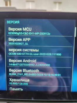

    Ребят подскажите поставил вот такое устройство (EU / RU Snapdragon 680 1920 * 720P Android 13 ( по факту в системной информации пишет что 14й) Автомобильное GPS - радио Мультимедиа для BMW X5 E70 / X6 E71 ССС 2007 - 2013 Carplay Auto DSP) Проблема со звукам, звук только по центру если включать звук с андроида, (динамики в дверях стойках не работают) Если переключится на родное радио то все нормально, опять все динамики в работе звук круговой. Включаем песенку на ГУ звук только по центру из динамика под торпедо который я так понимаю, без боковых динамиков. Проводок в подлокотник в AUX не тянул ( но это и не нужно уже я так понял, разъем есть и его можно расцепить но он на проводки устройства занят уже ) провод Оптики переключил. Где то можно баланс на устройстве настроить у меня может в этом дело что все в центр направлено, не нашел нигде такого меню. Или дело в другом ?
  12. Shamanix
    Shamanix Старожил
    8 дек 2021
    4,409
    Судя по описанию, очень похоже на глюк MCU. Сделайте сброс системы. На SD625 подобное так лечили, когда под рукой не было своей прошивки MCU

    Свердловская обл.
    Скинуть до заводских настроек что ли ?
  14. Shamanix
    Shamanix Старожил
    8 дек 2021
    4,409
    Верно

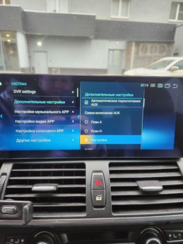

    serge858 Здравствуй к тебе как к знающему человеку вопрос как настроить автоматическое переключение AUX. у меня комплектация с телевизором и при включении галочки "автоматическое переключение AUX" в меню , автоматом переключается на телевизор а не на AUX вход. ( я так понимаю там логика что включается последний в списке источник , они у меня идут FM, АМ, СD, AUX, TV ) То есть если я слушаю оригинальное радио FM и нажимаю кнопку воспроизведение музыки на Андроид устройстве , то у меня звук переключается на телевизор и я начинаю слышать его, а не то что хотел. Как правильно настроить этот переход от FM к AUX и обратно ? Где что нужно настроить и поставить галочки в заводских настройках и дополнительных в лаунчере оба варианта плана ка на фото пробую не получается. Какая там логика, вчера работала, после сброса к заводским настройкам перестала ) предполагаю что нужно что то в заводских настройках поправить а вот что ? лаунчер это 9й

    У меня авто AuX отключен и настройка Планшет А. При этом надо ручками отключать aux

    Как правильно настроить автоматический выбор аукс не знаю, не пробовал. Всегда отключаю автоматический выбор. Ручной работает четко и позволяет слушать эфирное радио, CD и тп штатное и ехать с навигацией в андроиде, а не ловить нужный режим медиа.

    Пробовали настраивать в штатке? (настройка штатных кнопок) Китаец автоматом оттуда берет. У меня при нажатии кнопки на руле CD идет переключение между AUX и FM (штатное)ь
    Параметры AUХ в андроиде лучше выставить вручную

    Вон что на первой странице нашел ) ПЕРВОНАЧАЛЬНАЯ НАСТРОЙКА/КОДИРОВАНИЕ ПОСЛЕ УСТАНОВКИ Тем, у кого в штатной комплектации есть ТВ - часто бывает, что звук Андроида сбивается и самопроизвольно включается ТВ.
    Решается так: в Заводских Настройках AUX переключается в режим Manual и затем для удобства переключения звука AUX между штатным устройством и андроидом в CCC/CIC программируется одна из кнопок радиостанций: для этого в меню CCC/CIC выбирается режим AUX и удерживается нажатием кнопка для запоминания.

    В случае с CCC/CIC+AUX (без USB), звук появится в андроиде сразу без кодирования или дополнительного кабеля aux в подлокотник. AUX кабель в проводке андроида папа-мама должен быть соединен. Не забывайте обмотать соединение изолентой, тк бывает, что при установке блока мультимедиа он натягивает кабель (надо за этим следить) и разъем может разъединиться.
    В случае CIC+Combox или CIC+Mulf2High или Entry+Combox
    В Е/F-серии кодировки для работы аукс в основном блоке CIC должны быть следующие:
    Headunit:
    блок 3000 HMI:
    CDMM_AUX_HU = aktiv
    блок 3003 TELEFON_TELEMATIK_ONLINE:
    CDMM_USB_AUDIO_SINGLE = nicht_aktiv
    CDMM_USB_AUDIO_DOUBLE = nicht_aktiv
    Про звук в андроиде
    r.tixov нравится это.
