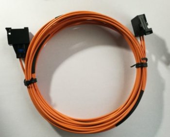

    Всем привет.
    Решил всё же сделать нормальную музыку в F30 :)
    Пока план такой:
    - От ШГУ тянется MOST в район багажника.
    - Там триома 2.1(2.2). От нее проц. альп 700. Расположение в мелкой нише(в середине, ближе к спинке которая) либо в полке.
    - Усилители нормальные AB. Будет либо один 6-канальный снизу полки, либо 2-канальный в левой нише + 4-канальный снизу полки.
    - Саба не будет.
    - Акустика в штатные места через кольца.
    Есть хорошие миды 6,5.
    СЧ пока не понятно.
    Вч нравится SS D3004/602000 (или D2004/602000), но там фланцы и сетка.
    Появились вопросы:
    1. Я правильно понимаю, чтобы триому поставить в багажник, нужны вот такие кабели?
    Длинный именно с раземами Male To Female.. правильно? 4 метра хватит или 5 лучше?
    2. Какая глубина посадочного места под мидбас?
    3. Где-то встречал, что пластиковые корыта под миды бывают разные. Под динамик 6,5 и 8. У них объем разный или просто посадочное место разное?
    4. Есть ли в багажнике еще какие-то ниши под усилители? Еще не разбирал ничего (кроме левой ниши)..
    5. Сколько примерно будет стоить работа по установке в студиях Москвы/Питера (по моему плану и с моими компонентами)? Т.е. это изготовление колец-проставок на СЧ и Миды, установка и коммутация компонентов. Настройка не требуется.
  24. gaz-tormozov
    gaz-tormozov Завсегдатай
    15 апр 2016
    1,461
    Не во всех гу в f30 есть мост
    Нужен кабель 5 метров.
  25. Lanzarov
    Lanzarov Старожил
    18 окт 2009
    6,789
    Процессор ну совсем печальный для 2022 года...
    Нужно 5
    Отвечу вопросом на вопрос. А какие мидбасы запланированы?
    Посадочное место разное и форма разная. Объёма там нет они сопряжены с порогом кузова через отверстие.
    Под фальшполом впереди или есть или нет место, в зависимости от комплектации, также есть ещё одна ниша сзади.
    Нужно более конкретное техзадание, с моделями компонентов и аппаратуры, только так можно понять финальную трудоёмкость.

  27. Grusovik
    Grusovik Участник тусовки
    4 сен 2019
    90
    В соседней теме уточнял.. У меня приборка расширенная (там есть список треков и радиостанций). Получается, что есть.
    С позапрошлой машины остались Zapco CM-8.165 (они же ESB). В двери играли очень хорошо. Глубина 72 мм у них.
    Думаю влезут всё равно.. потолще кольца просто будут.
    Какие варианты до 20000 за бу? Это предварительно.. подробно этот вопрос пока не мониторил.
    Какая разница, что именно ставить?) Условно считаем, что все провода, предохранители и др. я привезу тоже.. т.е. паять межблоки и т.п. не нужно.
    Предварительно усилители будут запки. На мид что-то типа Z-150.2 (не AP). На сч/вч что-нибудь попроще наверно.
    Все усилители будут бу, с большой вероятностью. Вч/Сч - возможно новые.
    Сейчас из компонентов в наличии только миды.. и 5 метров кабеля 0Ga.. но он не пригодится, я думаю)
    #537 Grusovik, 2 июн 2022

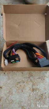

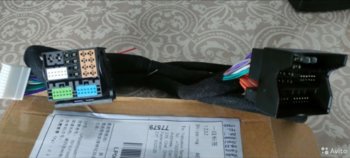

    Всем привет!
    Подскажите, как по научному называется большой квадратный разъём базового ГУ? Он одинаковый с вагами?
    Нужен кабель-адаптер, чтобы подключить процеусь. Такой вот к entrynav2 подойдёт?
  30. RomaY
    RomaY Новичок
    13 июн 2022
    14
    Отвечу сам себе. Этот кабель для vag немного отличается от кабелей для bmw. Как есть не встанет, но мб можно доработать напильником. Чего я делать не буду, ибо заказал подходящий на али.
