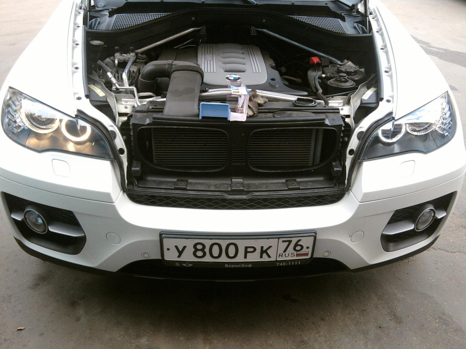

    А дневной с ними работает?
    Мне племянник привез лампы из США. Теперь кольца БЕЛЫЕ и ДНЕВНОЙ СВЕТ РАБОТАЕТ!!!:thumbup::thumbup::thumbup: :cool:

    Ramon VIP
    12 дек 2003
    25,881
    1фотка единственна,но очень не удачная, когда одна установлена,другая сток. Но солнце падает на левую:mad:
    2-3фотка просто габариты
    Все с телефона извиняйте за качество...
    4-6фотки ДНЕВНОЙ:thumbup:
    Зацените...
