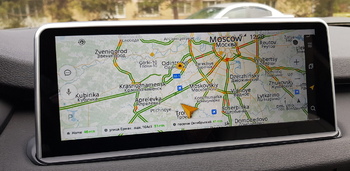

    А вот скрин настроек НАВИ
      111.9 КБ
      163

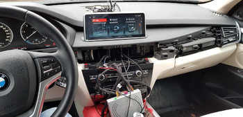

    550
      1.5 МБ
      52
    #57 Gray1, 24 окт 2018
    ZakharA и gynecs нравится это.
  28. Gray1
    Gray1 Завсегдатай
    18 апр 2011
    550
