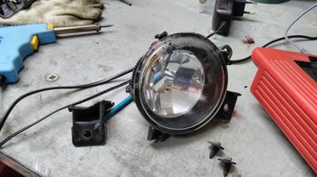

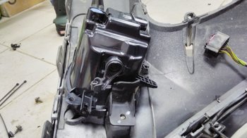

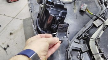

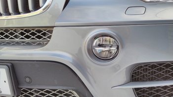

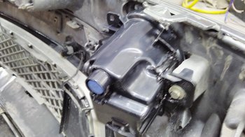

    IMG_20181128_114837.jpg IMG_20181128_114923.jpg IMG_20181128_115948.jpg IMG_20181128_120015.jpg IMG_20181128_130844.jpg IMG_20181128_135518.jpg

    От Ф10 так не вкрячить? Или внутрянку махнуть?
  7. Ostrov
    Ostrov Старики-разбойники
    12 ноя 2010
    14,539
    Неа, у них корпус большой, надо пол бампера и крыла спилить что бы их поставить.

    Супер! Давно мысли относительно led туманок бродят, но ни чего подходящего так и не смог найти. Ставил диодные лампы осрам, но они дают ошибку, и промаргивают при включении, проверку отключить не удалось.
    Сложно было переделывать, можно подробнее процесс описать и номера для заказа подскажите пожалуйста? Как светят, лучше галогена? Ваш вариант очень заинтересовал, есть желание заняться переделкой.
    Ostrov нравится это.
  9. Ostrov
    12 ноя 2010
    14,539
    Всё очень спорно.
    Инсталлировать труда не составило.
    НО!!!
    Так как ПТФ от F30, а у них расположение в бампере намного ниже чем у ха5, то и свет получается размытым.
    В целом я доволен, но надо понимать, что это далеко не головная оптика и ждать от нее великолепного света не приходится.
    В общем эксперимент имеет место быть. Так скажем.
