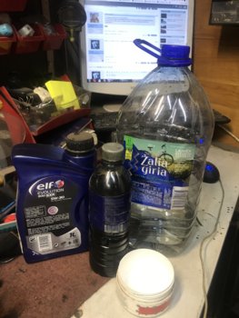

    Масло Elf 5w30 с дизельным топливом(пропорции неизвестны)
    Вода питьевая, бутилированная(температура неизвестна, в гараже уже +10)
    Баночка для экскриментов
    Видео или фото отчёт ещё не знаю. погнали

    Как то так. Фото примерно через 3 минуты. Не знаю видно или нет, но масло равномерно распределилось по всей поверхности воды

    Мне кажется, что на видео сразу после капания вокруг тёмного пятна образуется почти прозрачное кольцо. Но солярка это, или что-то другое? Нужно для сравнения точно так же капнуть чистое масло и если светлого наружного кольца не будет, то с большой долей вероятности можно предположить, что это солярка. Только, мне другое не понятно: допустим, установили наличие солярки в масле. И что? Она в каком-то количестве и должна быть после определённого пробега.

    Сорян, не подумал. Всё собрал уже, лень опять раскладывать. Да идля обЪективности эльфа чистого нет.

    Так на видео же отчётливо видно, как образуется прозрачное кольцо вокруг тёмного пятна. Можно и другим чистым маслом с таким же API попробовать.
