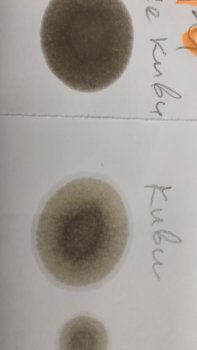

    Очень похоже на то, что в масле левая жижа
  2. antspb
    antspb Старики-разбойники
    9 сен 2011
    57,760
    Ссанина в общем...

    Ты о наружнем светлом ободке ?
  5. sergey_f
    sergey_f Серый Конь
    11 май 2010
    17,827
    ну да...масло так не ведет себя
    antspb нравится это.

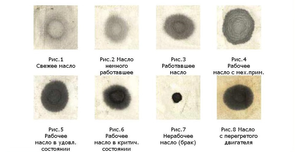

    вот смотри....
    Как определить солярку в масле двигателя по капле
    Одним из самых распространенных и простых методов для изучения качества масла в домашних условиях является капельный тест. Он повсеместно используется автолюбителями во всем мире. Суть теста по капле моторного масла заключается в том, чтобы капнуть одну-две капли разогретого масла со щупа на чистый лист бумаги и через несколько минут посмотреть на состояние получившегося пятна.
    С помощью такого капельного теста можно не только определить, есть ли солярка в масле, но и оценить общее состояние масла (нужно ли его менять), самого двигателя, состояние прокладок, общее состояние (в частности, нужно ли его менять).
    Что касается наличия топлива в масле, то нужно заметить, что капельное пятно расплывается на четыре области. Первая область указывает на наличие в масле стружки металла, продуктов сгорания и грязи. Вторая — состояние и старение масла. Третья — указывает, присутствует ли в масле охлаждающая жидкость. И лишь четвертая (по окружности) способствует определению того, есть ли топливо в масле. Если таки солярка есть, то внешний расплывчатый край будет иметь серый оттенок. Нет такого кольца — значит топливо в масле отсутствует.
    и вот твоё...

    Правая верхняя , где " 1-- отсутствует" , похоже на моё ???
    Мне , с натяжкой , похоже.

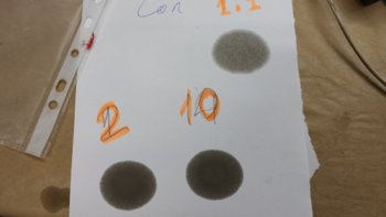

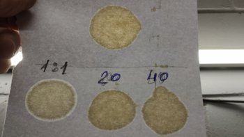

    Итак , время повеселиться.
    1) Посудина с маслом.
    Объём не знаю , 10-15 мл.
    Маленькая.
    2) Добавлял 2, 10 , 20 , 40 капель солярки.
    Потом устал и сделал 1 к 1.
    3) Все плепорции легко читаемы и понятны.
    IMG_20210113_113639.jpg IMG_20210113_113727.jpg IMG_20210113_113737.jpg IMG_20210113_113752.jpg
    Пока ничего похожего на моё киви не вижу.
    Предварительный вывод : ни хера солярки не увидишь в капельном тэсте.
    Отдельный мерси antspb за подсказку. :thumbup:
