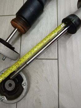

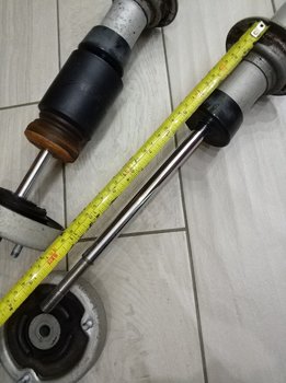

    В 226 опции пружины толще и обычно на 1-2 витка в них больше. Если поставить аморты от 226 и оставить обычные пружины, то будет пробивать амортизатор с более коротким штоком.
  15. Bidyin
    Bidyin Завсегдатай
    23 ноя 2012
    531
    Не гремят, sachs вторая замена у меня. Потекла одна, но и она не гремела.
    На 226 пружины короче, и по виткам их точно не больше, шток аммора короче - ход меньше: пробивать не должно, просто работа аммора будет скажем так в "вывешенном положении"

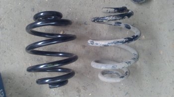

  16. DmitriyK
    DmitriyK Завсегдатай
    31 май 2014
    1,228
    Омская обл.
    Вот это жаль, и так низко. Просто по аналогии с опять же иксами - там точно пружина толще и намотано поболее. А по высоте разницы не заметил. И на трешке е46 так же. Вот картинку даже нашел, слева от 226, справа сток обычные.
    Может фотки у кого с предыдущих своих замен остались где можно сравнить пружины?
    upd: нашел в тисе. На 15мм ниже зад и перед с 226 опцией. Ну 15 еще нормально. С другой стороны это данные при нормальной нагрузке. Логично, что со спорт подвеской просадка у машины меньше. Значит с пол бака бензина и только водителем за рулем разница будет больше, чем на 15мм. Короче надо думать)

  17. Bidyin
    Bidyin Завсегдатай
    23 ноя 2012
    531
    На вид машина явно ниже.
    нашел фото задних стоек ориг с А226, с размерами штока. Передние конечно совсем короче, но фоток нет.
    DmitriyK нравится это.
